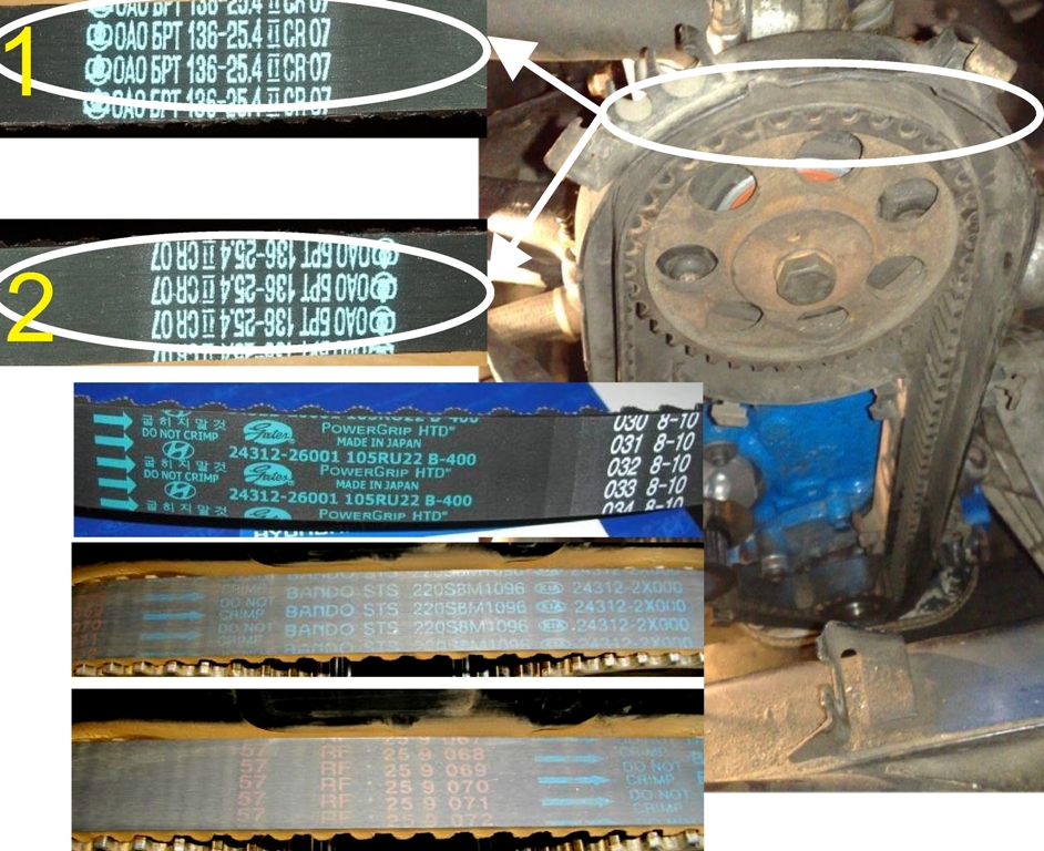

#115 PROGRAMMER
PROGRAMMER
  • Cообщений: 94
  • Город:Россия, Омск
  • Автомобиль: Opel Astra F 1.6i GLS (1992), C16NZ, МКПП
Отправлено 08 Февраль 2011 - 10:25
тут понятно описано теперь надо найти шестигранник... на 5 там?
Вот вопрос по установке ремня... каким боком? Возьмем для пример двигатель 1,6 со 104 зубчатым ремнем...
[attachmentid=66652]
Я поставил как под номером 1.
чуть ниже представлено три ремня, на которых есть стрелочки... указывающие направление вращения ремня.
Еще на некоторых сайтах написано... Проверьте ремень на наличие на нем маркировки, указывающей направление его ориентации при установке на двигатель. В случае необходимости нанесите соответствующую маркировку самостоятельно при помощи мела или краски.
и вот такой рисунок
[attachmentid=66653]
Кстать, ремень у меня ОАО БРТ 111-19 II CR 10.
ТУТ нашел какие зубья бывают и размеры ремней.. huh.gif есть о чем задуматься...

и вопрос на засыпку, какой стороной ставить ремень? распишите в какую сторону надписи должны быть.. то есть откуда читаться...........................................................................................................
Если есть стрелки то по стрелкам, если нет то безразниц(ЕСЛИ НОВЫЙ РЕМЕНЬ), А если хоженный то надо метить И ставить так же как стоял.

Цитата(PROGRAMMER @ 8.2.2011, 8:23) Просмотр сообщения
Поставил Ремень Болаково... 19 мм ширина 111 зубов, подошел как родной, не бьет по кожуху...
Так, вот об этом подробнее... Натяжной ролик, как его правильно поставить...
Гляньте тут
http://opel-astra1.5.../html/3_1_9.htm
После прокрутки коленвала, стрелочка должна стать около выреза "птички" и это можно настроить только поворотом помпы. Если стрелочка ниже, то не будет запаса на растяжение ремня от прогрева и от "старости". Умну за 3.5 года растянулся так, что стрелочка ушла вниз на 7 мм. Если заметно дальше, то ролик перестает выполнять свою функцию - натяжения при прогреве двигателя. Но крутить помпу - выльется ОЖ и обычно нужна замена прокладки помпы (говорят подходит какое-то резиновое колечко от КАМАЗа)
Специально слазил в кладовку, померил дуром купленый ремень Gates. Ровно 17мм ширина. И на звездочках помнится он тоже сидит "заподлицо". Главное чтоб бортики помпы не деформировали его с боков если 19мм и он не "прыгал" выдираясь с тесных "оков".
Стрелок направления на наших ремнях никогда не встречал. Попросил мастера поставить "по надписи", но он принципиально поставил "вверх ногами" и всё работает нормально.

PROGRAMMER, Изображение , Ваши ссылочки не мешает в ФАК пристроить. Изображение
Через мой труб...
“Опель”: Б-1,4; 1,6 86–92 104 3/8 17 40 40427х17 5083 104RP170 СТ558 1 987 949 082
“Аскона”, Б-1,6 91–96 111 3/8 17 40 40433х17HSN 5310XS 111RP170 СТ874 –
“Астра”, Б-1,8; 2,0 82–94 111 3/8 20 40 40433х20 5047 111RP200 СТ720 1 987 949 139
“Вектра”, Б-1,8; 2,0 8V 91–94 146 8 20 40 40802x20HSN 5367XS 146AE200 СТ866 1 987 949 097
“Омега”, Б-1,8; 2,0 16V 94– 169 8 24 40 40812x24 5408XS 169STP240 СТ870 –
Ну, и что это у них за таблица? Чорти что. Запутает только всех.
Да и ISO обозначения зубов сейчас почти не используют.
Я пользуюсь каталогом Contitech скачаным с их сайта. Наш зуб обозначается HTD почти на всех ремнях, а не R.
