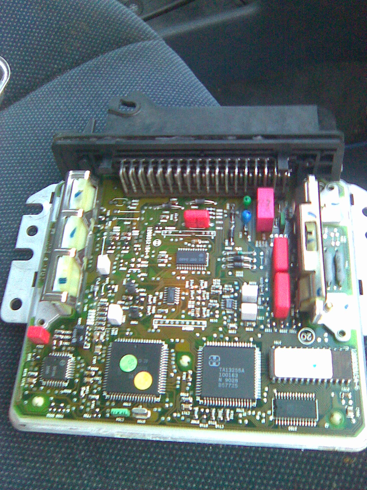

#819 zett
zett
  • Автомобиль: vectra a
Отправлено 17 Февраль 2010 - 20:32
[attachmentid=47944][attachmentid=47943]если не сложно,какая из них?вектра а
#820 NightSpirit
NightSpirit
  • Cообщений: 678
Отправлено 22 Февраль 2010 - 10:44
Большая прямоугольная микросхема в правом нижнем углу, 28 ножек (по 14 в ряду), под бумажной наклеечкой. Её придется отпаивать и впаивать на ее место панельку (лучше цанговую - http://www.chipdip.r...uct0/1263.aspx). Данные с наклеечки тоже сохраните - в них версия прошивки. Прибавка мощности - примерно 10 лошадок.
Сообщение отредактировал NightSpirit: 22 Февраль 2010 - 10:44
