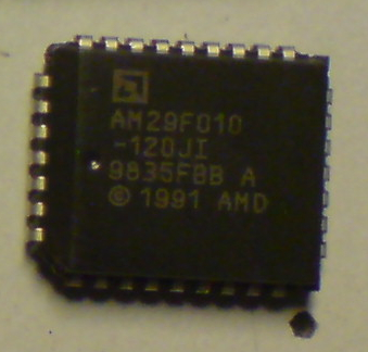

Добрый день
Вчера перепаял микросхемку на панельку... Со второго раза заработало - ножку не допаял rolleyes.gif Каким образом получить прошивку?
-=У кошки четыре ноги : вход, выход, земля и питание=-

Цитата(vintadze @ 20.10.2009, 10:13) Просмотр сообщения
Добрый день
Для начала прислать мне ВАШ (не скачанный с Интернета или взятый у знакомых от такой-же машины) оригинал программы. После подтверждения того, что я готов выслать тюнинговый файл перевести денежки (2000р) через Яндех-деньги, сообщить мне о переводе через SMS (что-бы не ждать долго) и ловить файл на почтовом ящике (предварительно указав его). Вроде все просто и проверено не раз...
У меня есть данные, которые я скачал из микросхемы через OpelScanner. Формат *.bin Это подойдет?
Нет, сканеры часто качают не то, что надо.
