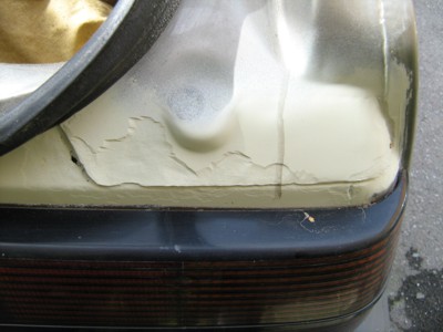

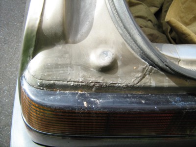

Ребятки, скажите ваше компетентное мнение, варить или не варить? А если варить, то как? Накладку или встык? Или какой кусок вырезать.... в общем, просветите пожалуйстаsmile.gif Вскрыл сквозную коррозию, сейчас пойду вторую сторону вскрывать, картина неприятная. Конструкционная прочность, понятно, съедена ржой. Так варить или нет? smile.gif
ЗЫ: Вскрыл вторую половину, на этот раз со снятием фонаря. Под фонарём... кило двести шпатлёвки, сварные сопли, из соплей торчат иголки полуавтоматной проволоки. Руки бы пооборвать... А снаружи всё выглядело шоколадно-изюмительно. Под фонарём делать нечего - вырезать кусок и ставить новый. Из капота делать... wink.gif Слева сверху оказалось без сквозной, но всё равно плохо. В местах наложения листов стали (и точечной сварки) металл выперт вверх, там замерзала водичка, и многократно. Справа и слева разморожено.

Уп! А где же кузовщики-жестянщики?
На скорую руку зачистил ржавчину (местами сквозную) вокруг задних фонарей, задул грунтом, считаю сделал консерву до весны (не сейчас заниматься аськой, увы). Дыры залепил алюминиевой клейкой лентой (кажись, для теплоизоляции труб используют). Фонари, по которым стекает водичка от дождя, отказались принимать изменившуюся форму кузова, намазал их бесцветным силиконом, просушил, после высыхания силикона прикрутил фонари на место. Силикон образовал миллимитровый слой, новый и упругий.
Вопрос остаётся актуальным, варить угол над задним фонарём или не варить?

любую ржавчину надо устранять!
