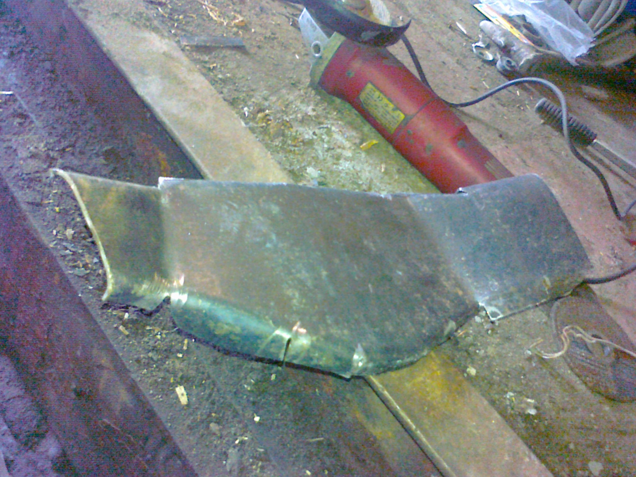

#194 wolf84
wolf84
  • Cообщений: 785
  • Город:Саратов
Отправлено 11 Май 2012 - 12:12
Цитата(alextiger @ 11.5.2012, 0:06) Просмотр сообщения
картонка в помощь сделать лекала боков и низа лонжеронов с шайбой под пружиной и + кусок трубы для центра пружины)или колпачек ступицы с нашемарки. бак при этом снять!
совет правильный. Кусок ватмана, карандаш, маркер, рулетка - обязательный набор!
ещё понадобятся болгарка, очки, несколько кругов включая зачистной, щётка по металлу, молоток, тиски и накавальня приветствуются.
Я бак не снимал, но лучше снять. Занюю часть глушителя полюбому снимать.
Лучше варить поочерёдно, чтобы знать куда приварить упор для пружины. Я накасячил сантима на 2,5 в итоге пружина не ровно стоит, а немного несоосно её концам. поскольку амортизаторы и пружины снимать - может есть смысел их заменить?
