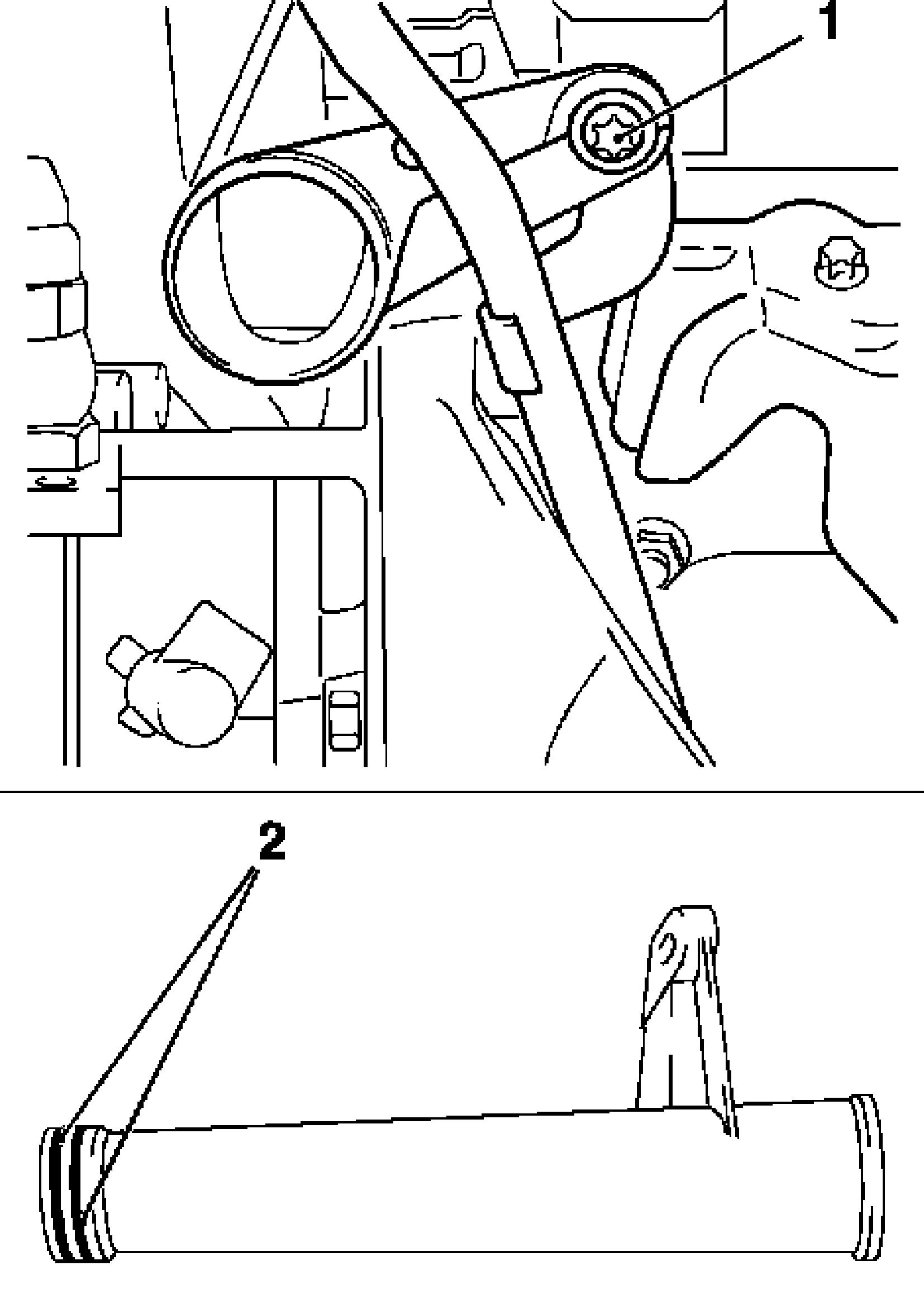

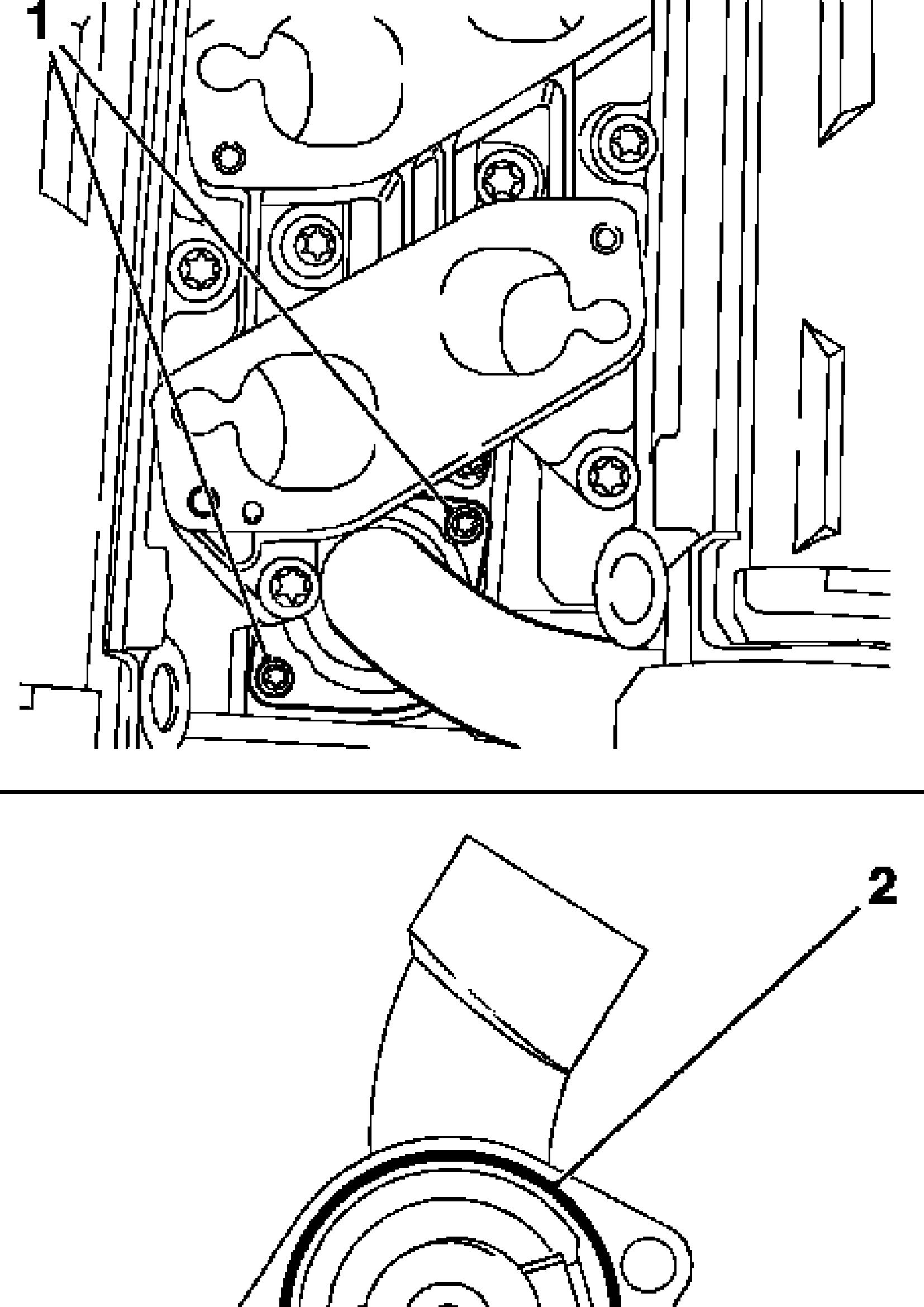

вот как раз термостат ниже крышек, надо открутить последнюю часть впуска и тогда можно подлезть открутить 2 болта термостата, а вот что дальше делать я хз... кто подскажет?
#91 katana
katana
    Fuck Oil Economy!
  • Cообщений: 3 321
Отправлено 04 Февраль 2009 - 23:40
великий экзист вам в помощь! в развале голов будет виднется штуковина под номером 9 от нее будет отходить трубка которая насклько представляю идет к верхнему патрубку радиатора.. откручиваешь хрень под номером 9 и ставишь новую с прокладкой. и собираешь све в зад.. А дальше радуешься.. az.gif
Заранее прошу прощения. Могу быть не точен. память штука сложная.. blink.gif

#92 Vadim 777
Vadim 777
  • Cообщений: 4 787
  • Город:Москва, САО
Отправлено 05 Февраль 2009 - 00:43
