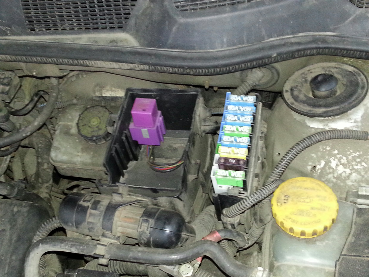

Вы - для начала - под капотом пошурудите реле топливного насоса. Мало-ли, контакт какой окислился. [attachmentid=110797]
У меня - (кажется) это единственное сиреневое... в центре "композиции". as.gif
Далее, насчёт иммобилайзера. У Вас не стоит какая-либо сигнализация или что-либо типа автозапуска? - в теории, тоже может глушить. Тупо, перекрывает подачу топлива и ...аллес.
Обрыв провода на вторую лямбду. - ну, это лезть и ... или восстанавливать, или ставить эмулятор-обманку.
Но вот, глушить машину ЭТО не будет. ЧЕК - зажжёт. И, ездить, в принципе - ещё будет. Как и "бедная-богатая" смесь. Ошибки "по кислородному датчику" - не влияют на глохость.
Остаётся под подозрением 0105 - я. MAP сенсор. Тут я пас.
Хотя... вспоминаю. Когда у меня шток клапана ЕГР "завис" в открытом состоянии - тоже не высвечивало никаких ошибок.
Действительно. Скиньте с него разъём.
