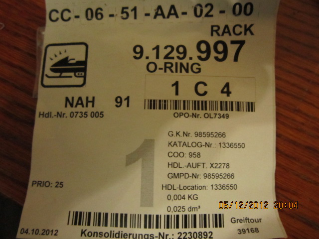

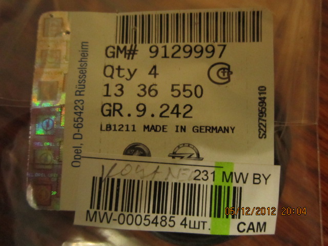

Поменял термостат целиком с корпусом. В итоге машинка прогревается за 10-15 минут, при -6, -8. В корпусе старого термостата выработалась канавка из-за чего он и пропускал на большой круг, движок при 0 за бортом по трассе выше 70 не нагревался.
Проблемой оказалось дождаться уплотнительные кольца 13 36 550, ждал больше трех недель, т.к. заказал оригинал, да еще и минимальный заказ 4шт.
ОСТАЛИСЬ ДВА НОВЫХ КОЛЬЦА КОМУ НАДО В БЕЛАРУСИ, ОТДАМ ПО СЕБЕСТОИМОСТИ. ПИШИТЕ
