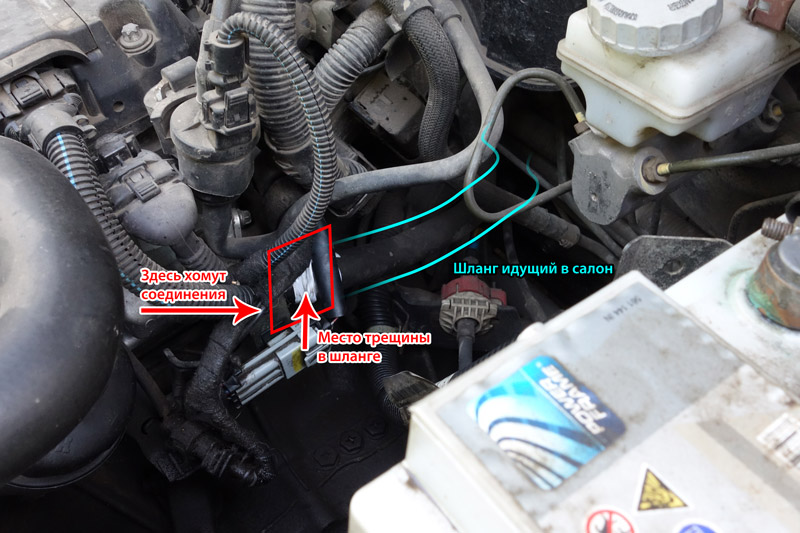

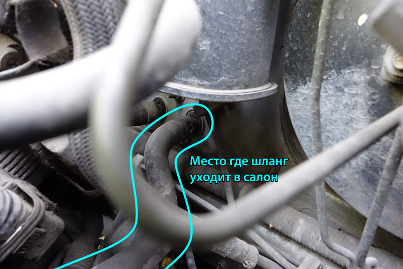

Добрый день!
Помогите пожалуйста определить шланг охлождающей жидкости (прилагаю фото). Шланг выходит из двигателя и уходит к соединению с салоном автомобиля, видимо к печке. Не могу точно определить код детали чтобы заказать на Экзисте. Предполагаю что 4700002.
Шланг дал теч, фонтанчик из места перемотанного белой изолентой.
[attachmentid=104050] [attachmentid=104051] [attachmentid=104052]

Цитата(DrJU @ 24.5.2013, 14:01) Просмотр сообщения
...Помогите пожалуйста определить шланг охлождающей жидкости...
Похоже, что он. У меня в экзисте установлен отбор по ВИНу. Твой номерок к моему мотору не бъётся. Бери.

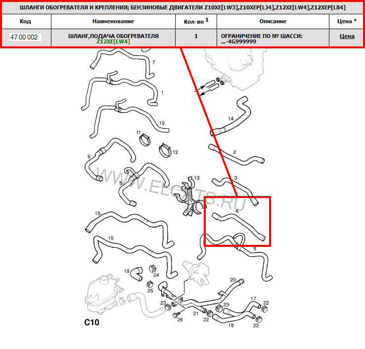

Добрый день!
по мне так это шланг под номером 18 на картинке
ai.gif Точно! Я слепой.
#367 DrJU
DrJU
  • Cообщений: 16
  • Город:Тула
  • Автомобиль: Opel Agila 1.2 2001г
Отправлено 27 Май 2013 - 15:46
Для моей машины доступны не все шланги что имеются на картинке, а только эти:
http://www.elcats.ru...x?Model...Fпа 6
Я так полагаю что это либо шланг подачи, либо возврата. Во всяком случае при работе помпы от туда (из отверстия в нём) била струйка ОЖ. Шланг ответвлений не имеет, по этому вроде не 1.
Мне доступны только детали: 1, 4, 10, 11, 12, 13.
Если у кого машина как у меня то глянте название шланга, оно должно быть около белого разъема что на первом фото. У меня не видно, резина сильно покоробилась.
по схеме со стрелками, второй сосок это выходной(обратка). получается №10. но если посмотреть на другие картинки каталога, то получается обозначена печка для правого руля, для левой нужно ее зеркально развернуть. значит это получается патрубок подачи под номером 4. что подтверждается отсутствием ответвлений. на своей машине смогу посмотреть только в выходные.
посмотрел у себя,под номером 4 патрубок
#370 DrJU
DrJU
  • Cообщений: 16
  • Город:Тула
Отправлено 17 Июнь 2013 - 10:15
Наконец приехал патрубок. Тот что нужно. Деталь номер 4700002 как и сказал Seriyglas. Кто столкнётся с такой проблемой, заказываете сразу хомуты на смену старым. Я не заказал, а зря.
