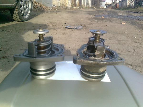

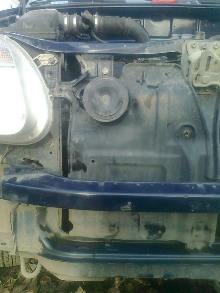

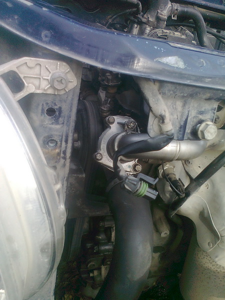

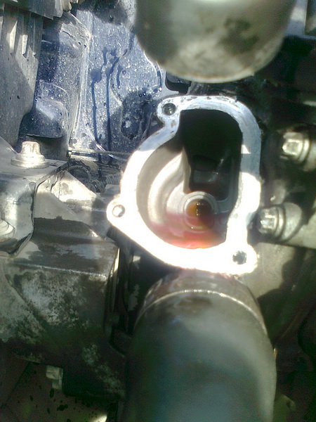

Наткнулся на фото и решил добавить к этой теме.
Менял термостат ещё осенью 2012 года. С тех пор полёт нормальный.
Покупал вот такой:
[attachmentid=112473]
Менял без снятия помпы, поэтому для удобства снимал бампер и защитный щиток. А все остальные процедуры как у roma48.
[attachmentid=112474] [attachmentid=112479] [attachmentid=112478] [attachmentid=112480]
Форма клапана почему-то разная, но на работу не повлияла.
[attachmentid=112475] [attachmentid=112476]
+1. Сначала тоже собрал просто на прокладках, после запуска начал подкапывать антифриз в месте присоединения к помпе, пришлось снова разбирать и промазывать герметиком.
