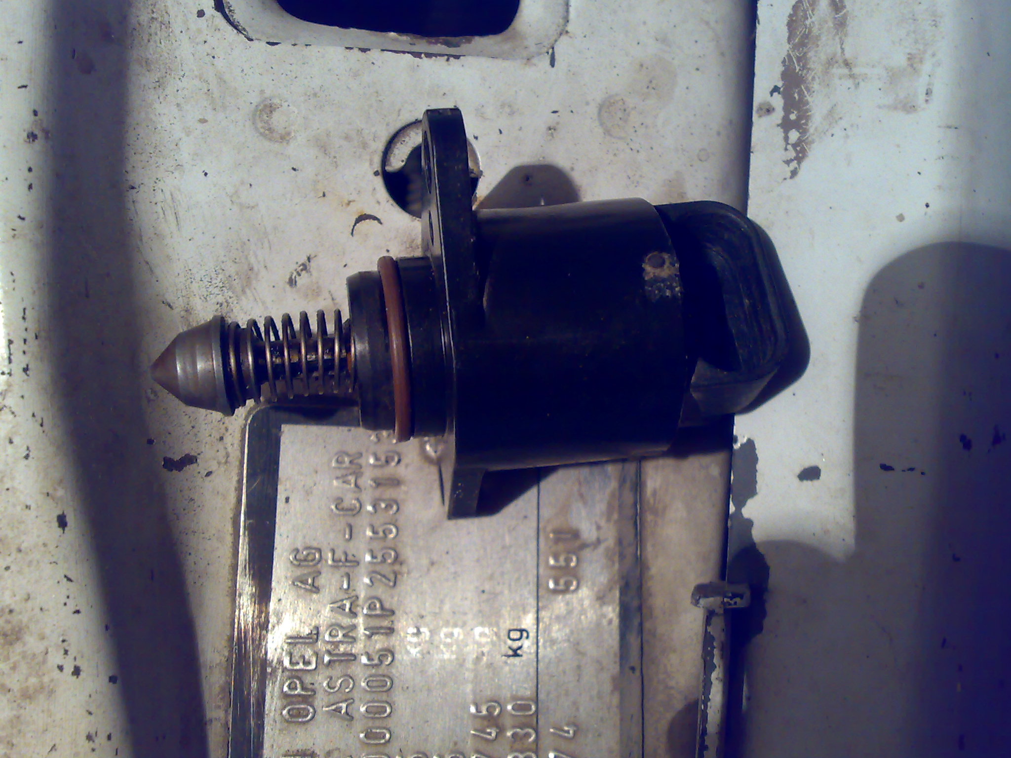

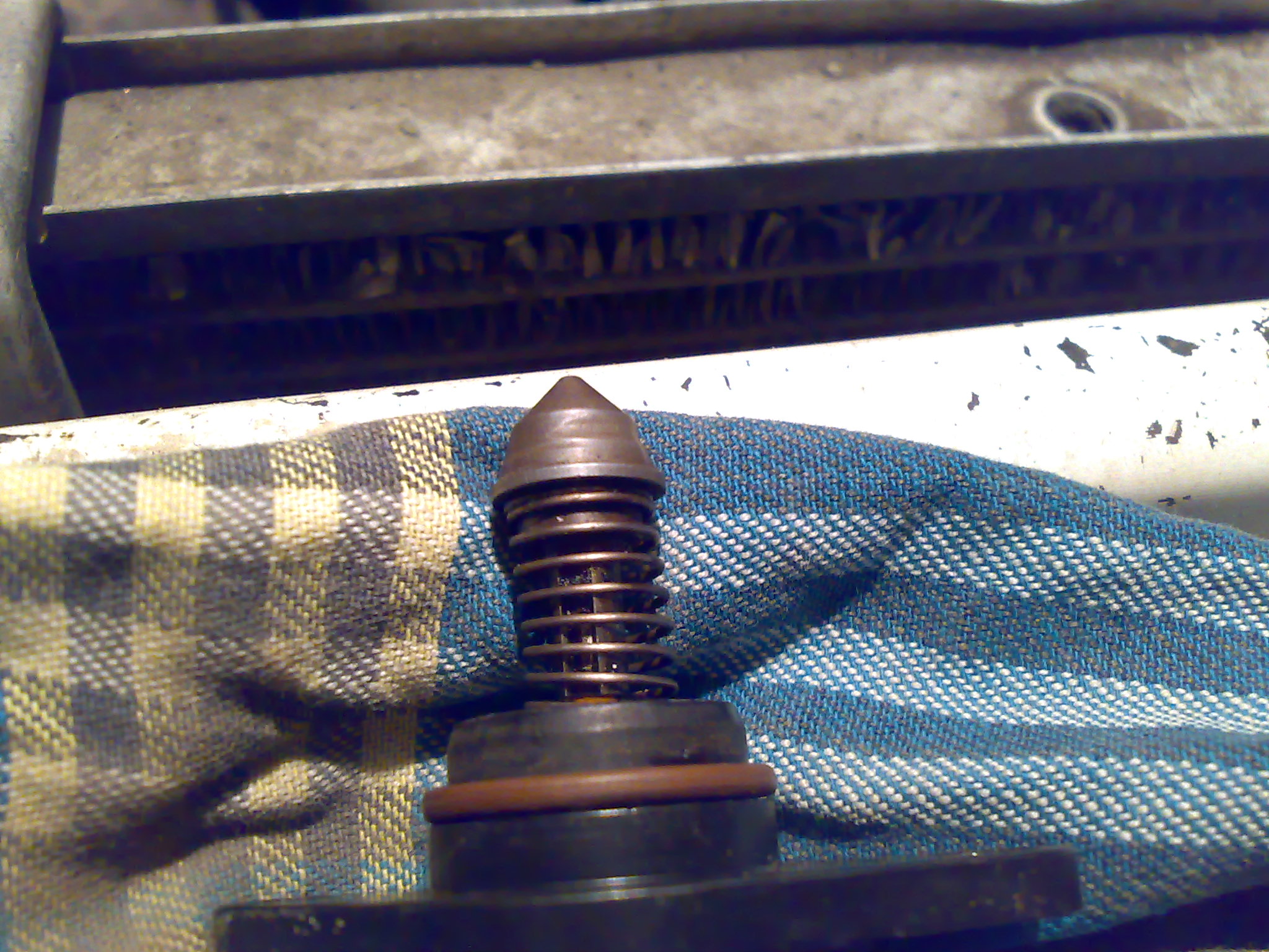

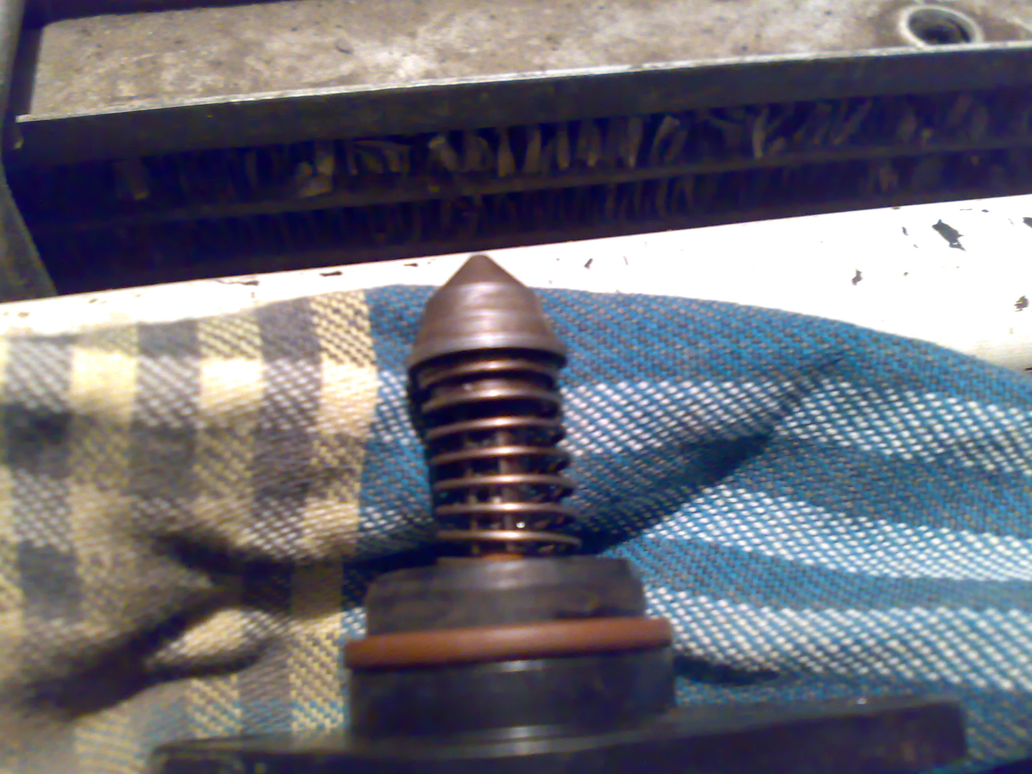

на конце штока снизу есть маленькая фаска, на фото не очень видно, но если присмотреться то заметно

vitya7, фаска типо бортика есть заводская по краю конуса...его широкой части, а вот та канавка что у вас между переломом конуса и той крайней фаской это выработка конуса, но по идее на обороты не должна влиять.
А по поводу шланга...у вас сапун вентиляции не висит? он вроде как раз на этот штуцер подключается.
