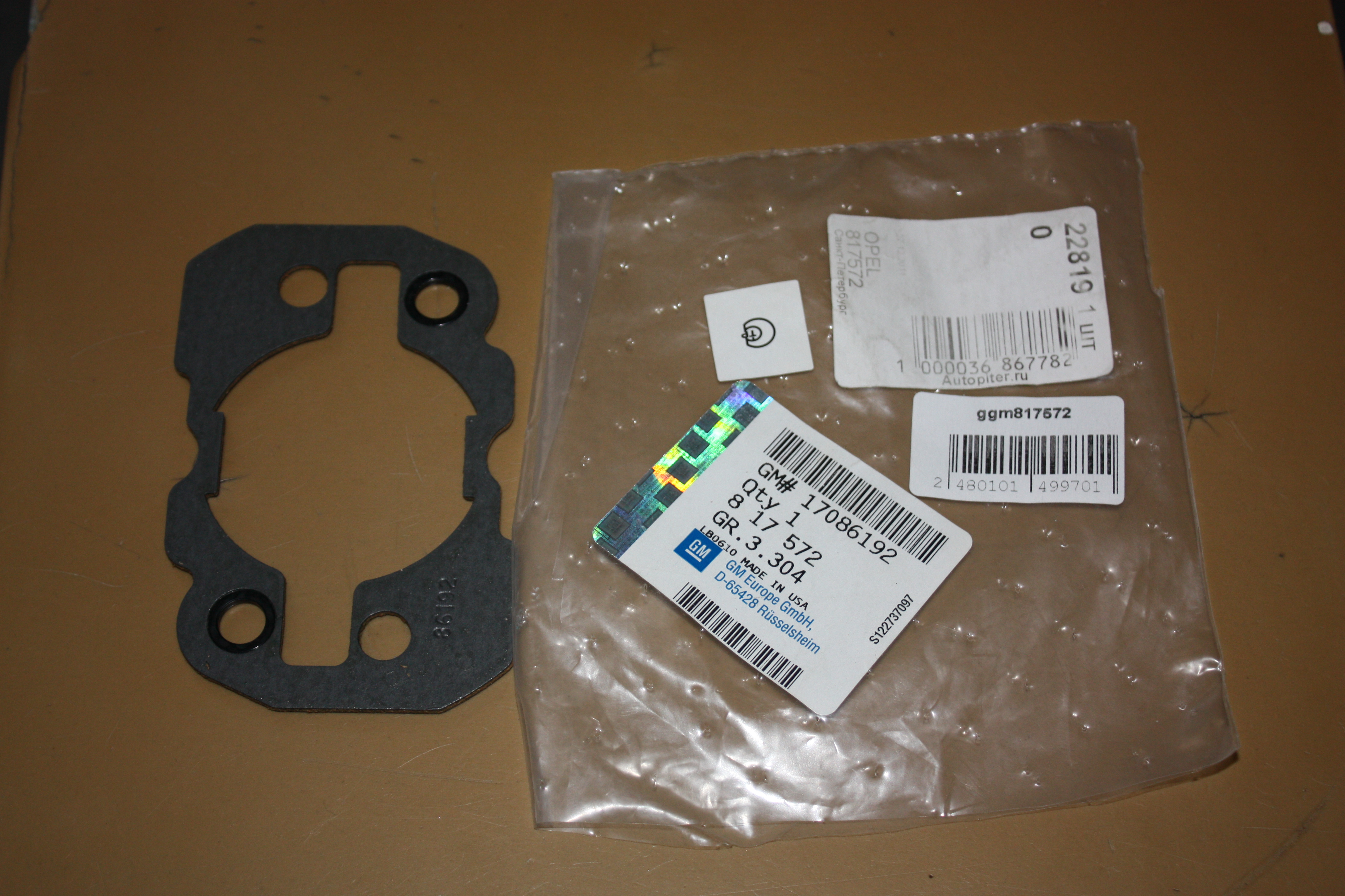

Это номер прокладки между половинок моно-впрыска (вдруг кому пригодиться)
[attachmentid=100231]

Вот со скрепки и надо было начинать bf.gif , всё равно вернулись к тому с чего начинали.
С неё и началsmile.gif. Я же написал, что перепробовал ВСЁ что написано на этом форуме и ссылки на вектровский
Можно было просто сесть и поехать и всё бы само настроилось, и такой вариант действует.
На АКПП не очень то ездить на таких холостых
