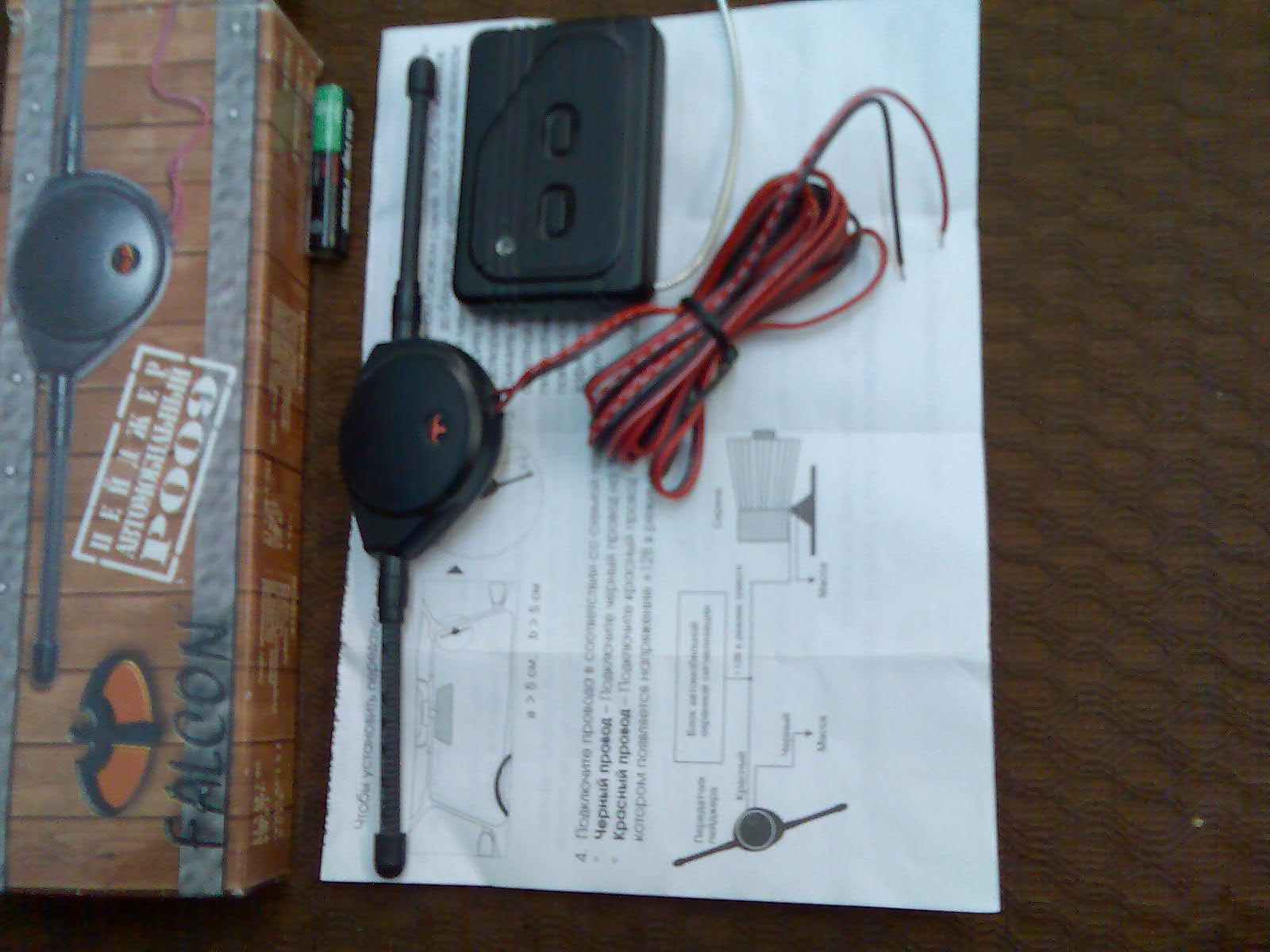

Тут шел мимо автомагазина и увидел автопейджер FAlCON P009 за 800руб. По схеме его цепляют прямо на сирену авто и он передает на 1500 метров сигнал на пейджер. Не удержался и купил. Только у меня он будет включаться не от сирены, а от своего микроволнового датчика объема, который внешний периметр охраняет.

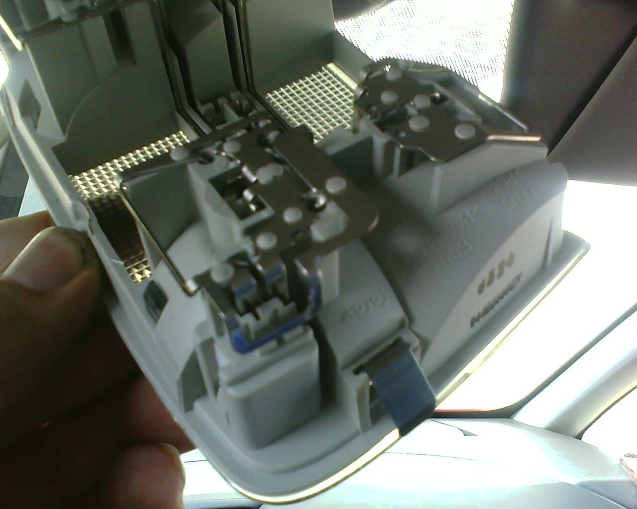

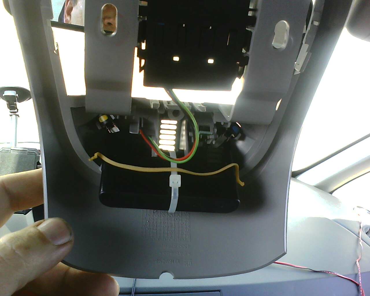

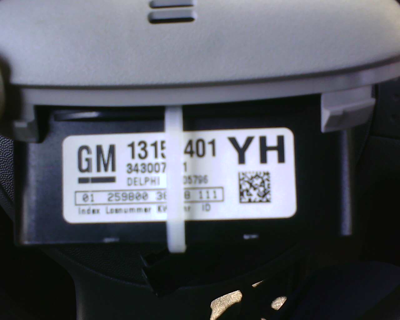

Сегодня залез под плафон, туда где стоит ультразвуковой датчик объема. С целью попытаться выкинуть это барахло и поставить микроволновый датчик. Увы- все управление идет по цифровой шине (зеленый провод-проверил осциллографом) То есть ставим на охрану- цифровым кодом включается датчик....
Кстати если сдернуть разъем с датчика объема- при включении часто моргает светодиод и потом встает на охрану. Замечен пустой разъем с двумя проводами и посадочное место под какое то устройство. Для него в крышке с датчиком сквозная решетка имеется.
PS Маркировка блока датчика GM13157401 (на фото семерки не видно)
