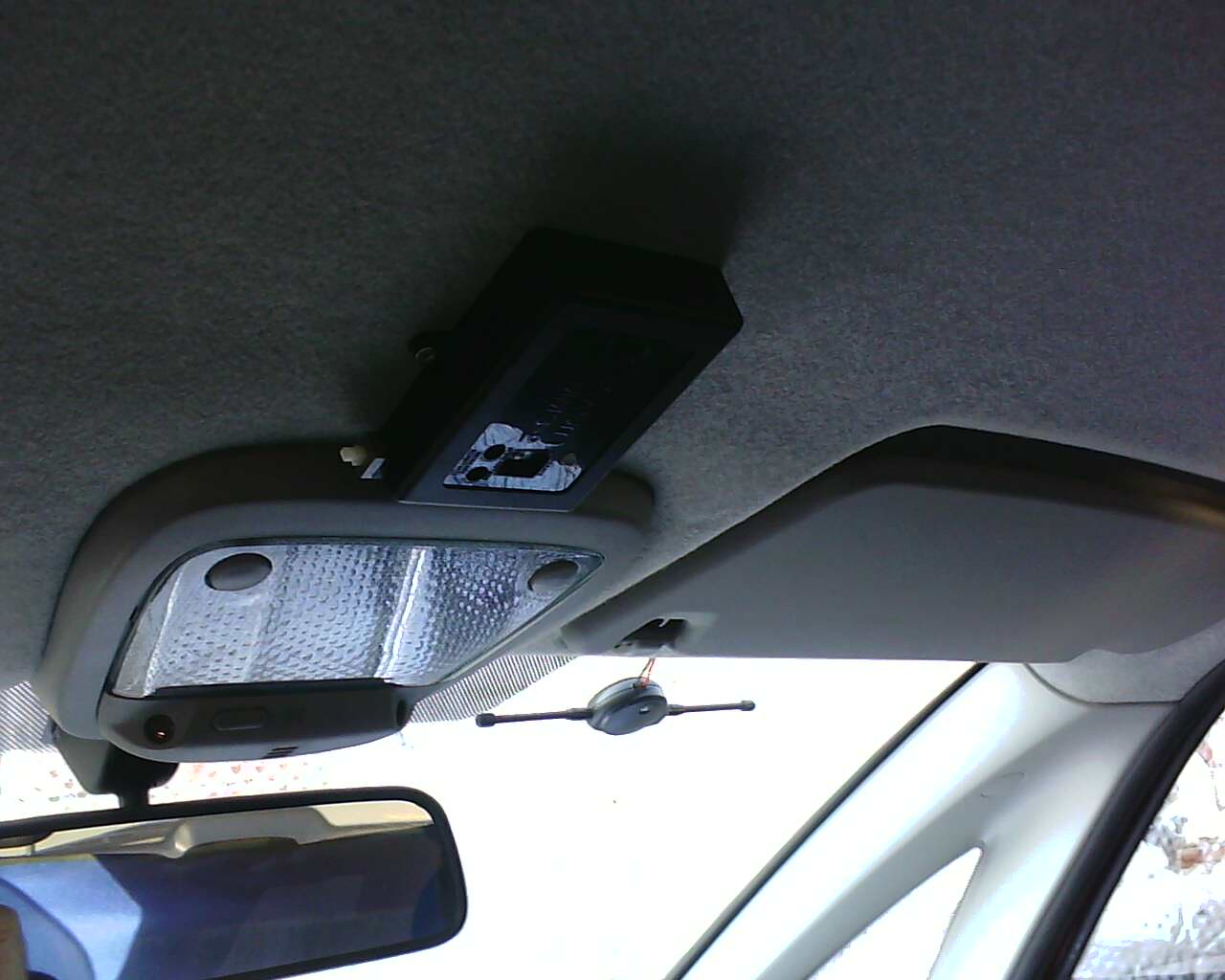

Штатная сигналка не устраивала изначально так, как в ней отсутствовал самый примитивный сервис. Прикинул- основной современный сервис-это дистанционное управление ЦЗ (присутствует в штатной), автозавод, хорошие датчики и обратная связь. Автозавод в Мериве не актуален по причине длительного прогрева. Остаются датчики и обратная связь. Задачу выполнил следующим образом:
поставил двухзонный датчик объема Saturn. Врезал в него микровыключатель. Запитал датчик с плафона. На выход датчика поставил автопейджер Falсon (подробнее здесь http://forum.opel-cl...p...t&p=762192). Теперь при подходе к моему авто кого либо ближе 50 см пейджер на расстояние до 1500 метров извещает меня об этом (задействована внешняя зона датчика)
Внешний вид датчика не очень, но ради него резать потолок не захотелось (все одно поверхность датчика должна быть открыта, иначе не будет работать). За то я намного увереннее за свое авто (что вовремя приду ему на помощь Изображение )
прогрева.
Скорее потому, что коробка у вас механическая.
Теперь при подходе к моему авто кого либо ближе 50 см пейджер на расстояние до 700 метров извещает меня об этом (задействована внешняя зона датчика)
Не совсем понял порядок использования. Т.е. вы вручную включаете датчик, прежде чем выйти из машины?
И какой смысл в том, что датчик реагирует на события рядом с машиной? Далеко не факт, что это заслуживает внимания.
Можно и так- вручную включать датчик (согласовать автоматическое включение не получится так как требуется CAN адаптер) А можно просто его не выключать. На пейджере своя кнопка включения.
По смыслу- у меня много всяких сигналок было. Были и с информационным дисплеем в котором отражались до 8 зон охраны. И кому они нужны спрашивается- они все время молчат- это разве обратная связь rolleyes.gif Что толку, когда мне такая крутая сигналка сообщит, что вскрыли дверь и залезли в салон. На много актуальнее, когда сигналка мне сообщает, что возле машины трутся "нехорошие люди" и может хотят вскрыть дверь.....или скажем хотят авто на эвакуатор поместить..... Я не претендую на истину, но мне так кажется (да и опыт пользования за это говорит) az.gif
