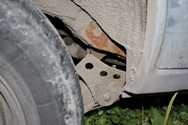

#192 Ezdjuk
Ezdjuk
  • Автомобиль: Ascona
Отправлено 24 Август 2009 - 09:47
Цитата(mazafaka007 @ 23.8.2009, 20:41) Просмотр сообщения
Ezdjuk, Не бойся, я ездил 120 и с 450кг на борту, и нормально.
А когда цвидел что все гнилое уже некогда біло боятса....
Отвез к сварщику и оказалось что ланжерон полностью гнилой, крепление балки гнилое и сквозная дірка в салон, котороая біла замазана...
У вас еще сварщики живые остались!.. А у нас в Москве только автоСЕРВИСЫ, в которых спецы по разводке на бабло трудятся или шпаклевку накидать, только и есть. АВТОМАСТЕРСКУЮ хрен найдешь. Куда ни сунься - "за гнилье не возьмемся".
Лучше подскажите насчет родного кронштейна!
А как задний подкрылок снимать? - ведь он не даст толком до лонжерона добраться. А под грязью веков никаких креплений не видно!
