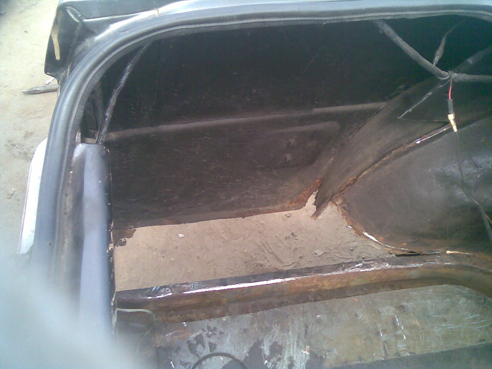

Отправлено 06 Июнь 2010 - 00:43

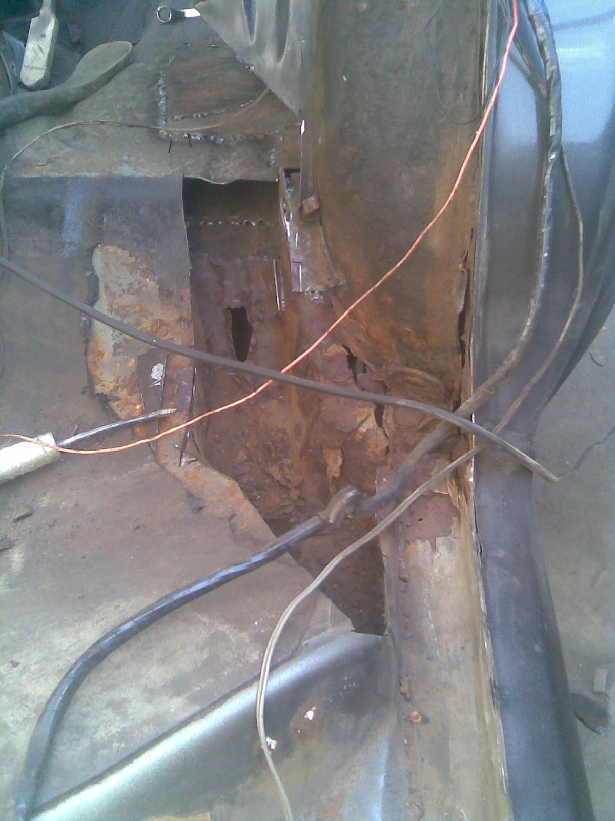

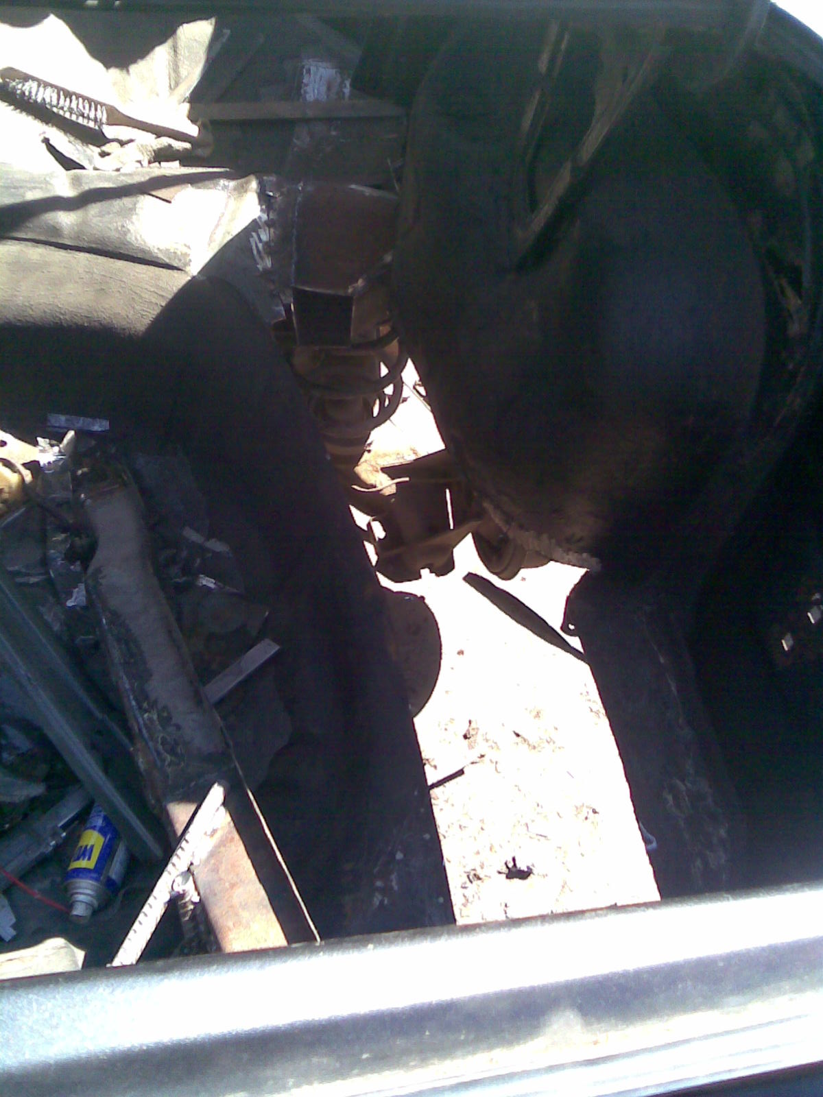

Отправлено 01 Июль 2010 - 23:39
[attachmentid=55102]пружина провалилась в лонжерон и я понял что пора...
[attachmentid=55104][attachmentid=55103]сделал скелет из уголка и швеллера...попутно усиливая всё что можно

#232 СизАкрылый
СизАкрылый
  • Cообщений: 2 050
  • Город:г.Псков
Отправлено 01 Июль 2010 - 23:44
[attachmentid=55105]потом обтянул всё это железом....где 2 мм а в основном холоднокатанным 0.8 мм вот что получилось
[attachmentid=55106]не боги горшки обжигают а вот такие безбашенные русские опелеводы))))
rhs, сам....тока выполз из под машины

Отправлено 01 Июль 2010 - 23:51
сговорился с Херусом?)) Не надумал арки делать, а то стремно начинать. аппарат купил, варить не купил. Где листы брал? И сверху желтые дуги - это типа тент натягивать? Короче интересно все по теме smile.gif
кстати, чем обрабатывал потом, и внутри как? ржаветь же будет
ася 265\424\984
#234 СизАкрылый
СизАкрылый
  • Cообщений: 2 050
  • Город:г.Псков
Отправлено 02 Июль 2010 - 00:04
rhs, не боись....главное рулеткой мерь хорошо....и не торопясь...сначала счистиль грязь болгаркой с щёткой...потом залил препаратом Цинкарь...убойная вещица...150 руб стоит бутылка с спреем смывать потом водой не надо!!! что плюс...она ржавчину в цинк превращает..железо было....хорошо подходит от холодильника....уголки можно на скупке металла посмотреть....на две стороны ушло 1кг проволоки варил без газа...проволока с флюсом....потом обработал мастикой битумной с антиржавчиной...Сова называеццо...день хорошей работы....но второй лонжерон только обтянул там поменьше дел....под пружины поставлю 2 см резину техническую...виброковрик есть растрепать.вот вроде и всё
rhs, а сверху трубы это газ к дому ведут....кста насчёт тента мысль хорошая))))надо подумать Изображение
rhs, перед приваркой железа весь скелет ещё раз Цинкарём обработал
