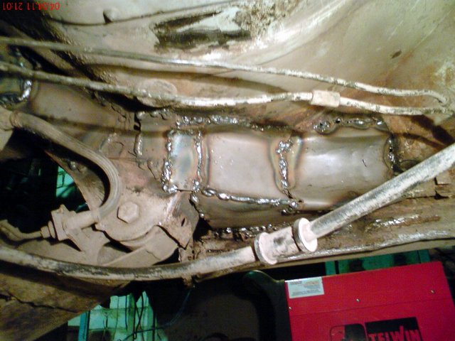

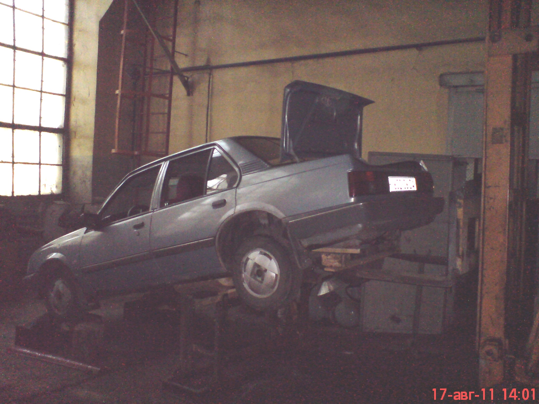

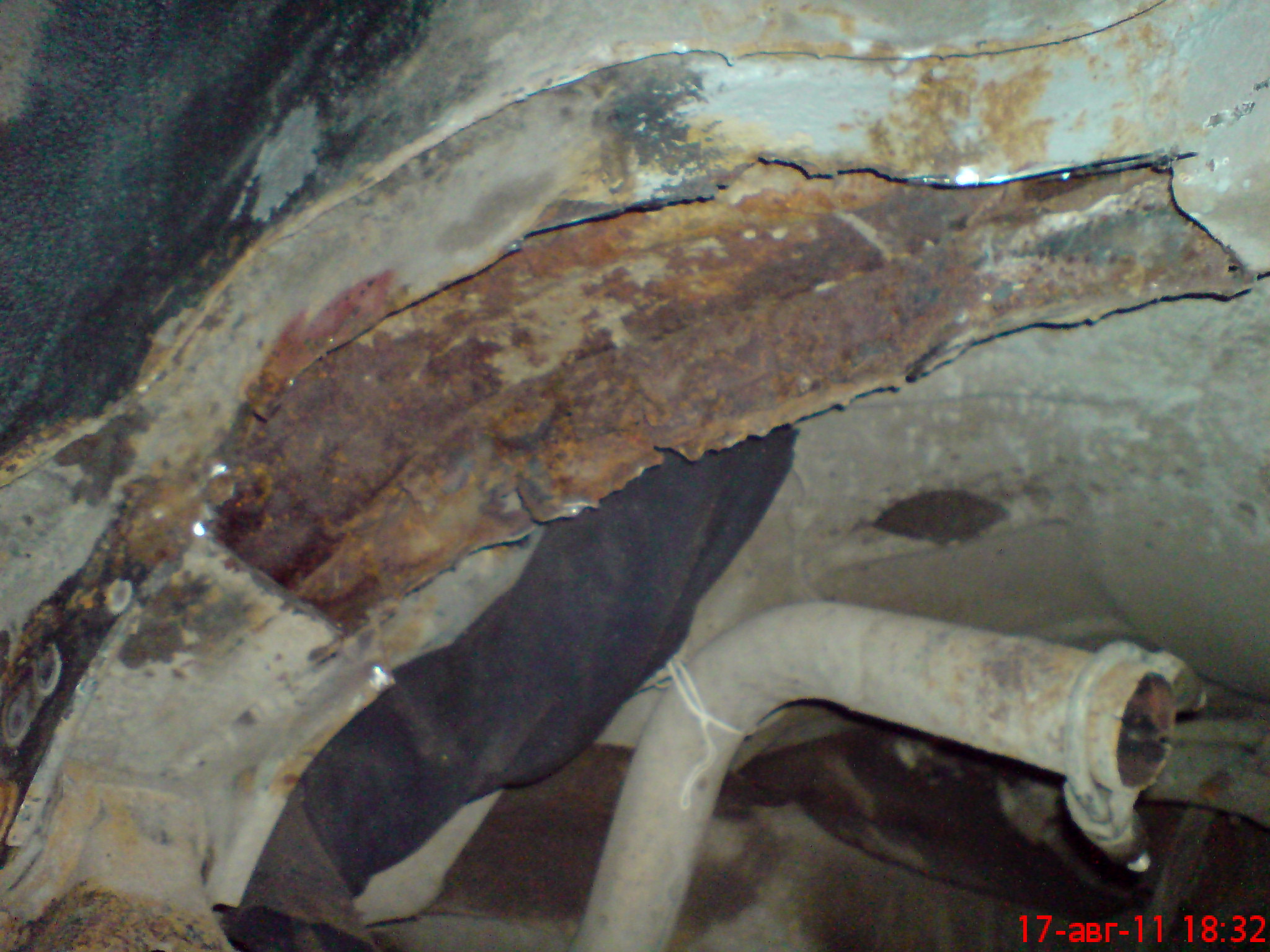

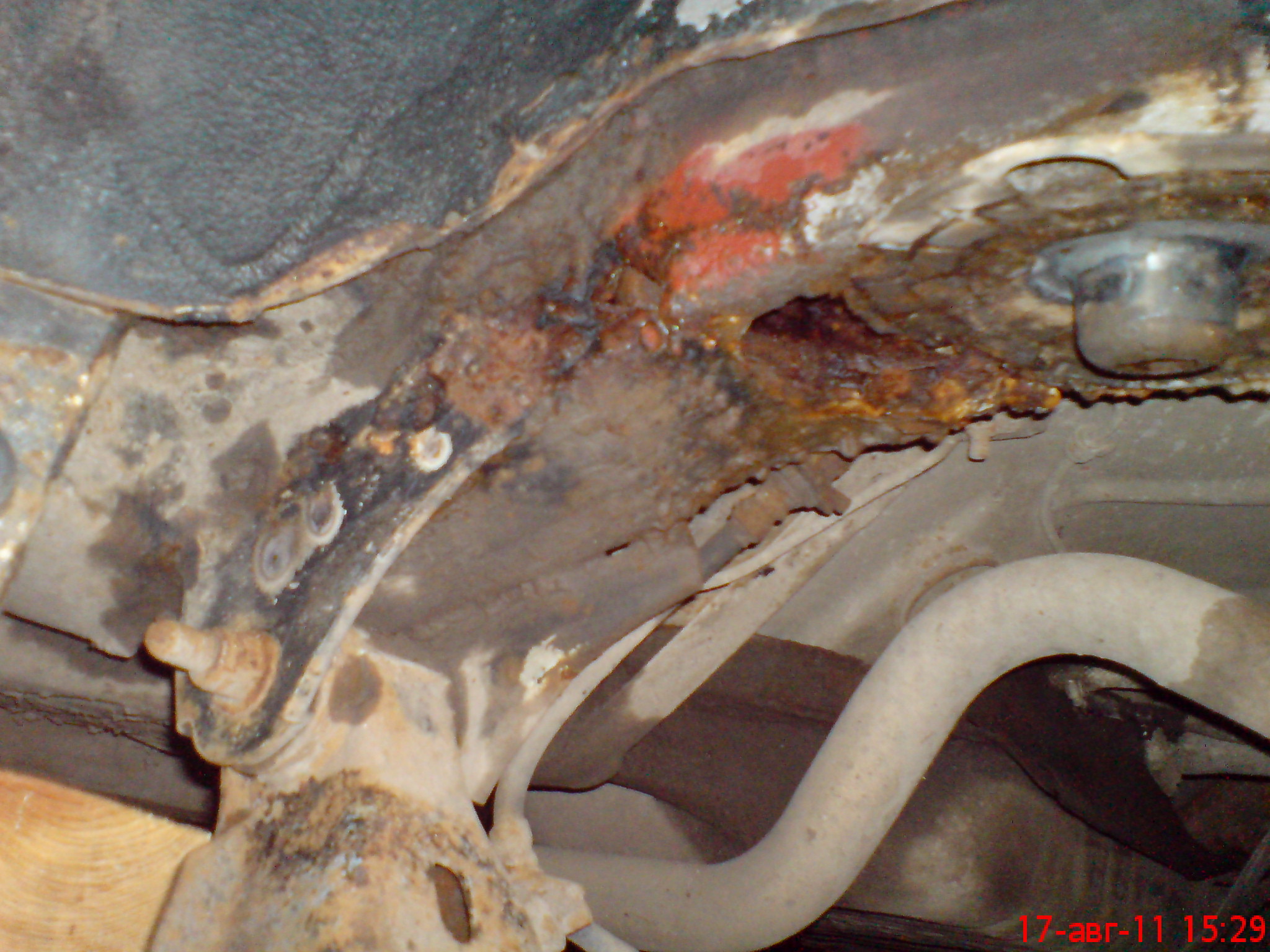

Увидел не хорошее с лонжероном, решил ремонтировать, но как поднять, чтобы удобно было варить, короче немного подняли передние колеса а потом зад подняли карой и подставку подставили.
[attachmentid=77173]
И вот что увидел под низом
[attachmentid=77174]
в итоге вырезал все и решил сделать новый лонжерон с 2 мм металла.
[attachmentid=77175]
По окончанию процесса фотки будут.
#339 sanmarch
sanmarch
    Любитель, не фанат.. ))
  • Cообщений: 3 311
  • Город:Волгоград
Отправлено 19 Август 2011 - 08:21
))) вот вторая фотка красота, в лучших традициях жанра ))
