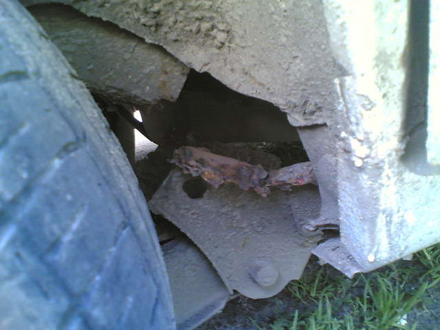

Сзади справа сгнил лонжерон, балка отвалилась. Вопрос: сталкивался ли кто нибудь с этой проблемой? если приваривать всё на место, на долго ли хватит?

если приварить и обработать антикорозийкой то надолго

да,не хило.. Если хорошо приварить новый кусок металла,а лучше два,то хватит надолго..)) bf.gif

приварить и ездить дальше. типовой трабл.

У меня один в один было, только на левой стороне, заварили за 3 тыщи р. aq.gif (лоханулся), но пока месяц езжу без проблем.
Была такая же проблема: по дороге попал в маленькую выбоену с большими последствиями. Отвалился кронштейн. балку перекосило. Тогда в сервисе взяли бы 4тыс, правда сказали найдешь родные железки то приварим... Один гаражный мастер хотел содрать 10т. Я отправил его подальше... Вообщем все заварили за 7, еще и вторую проварили сразу.... Только листовой метал миллиметровку привез....

Таже беда, ездил к родителям в гости в другой город, а там отпал левый ланжерон, ну коробка сама сгнила. Ну нашёл там одного кулибина который взялся сварить мне эту коробку ну и соответственно уши крепления балки к ней, ну запросил 2 штуки, что делать? заплатил лишбы через 3 дня назад двинуть на работу, поездил месяц и ща полезу на этой неделе эти уши резать и переваривать, просто сунулся посмотреть, а оказалось что оне нарушил геометрию. слишком далеко назад приварил, ну за одно и правый гляну мож тоже пора варить =)

у меня тоже была такая беда тока лонжерон отвалиться не успел))) мастер взял вырезал весь лонжерон и в ручную из 3мм стали сделал такой же , заварил обработал, тарелку для пружины сделал сам , вобщем от Души как говориться)))

Блин, я вот думаю, в отпуск собираюсь летом ехать на асконе, смотрю беда с лонжеронами приходит нежданно-негаданно. Как бы все это предупредить??? С виду чашки задние ржавенькие уже конечно...договориться чтоли уже с кузовщиками чтоб вырезали и залатали???
Ты на яме залезь и посмотри ланжерон в месте крепления с балкой, они там отваливаются. Так просто он не отпадет они отлетают когда короб ланжерона прогнивает. У меня например бала проблема что после дождя вода попадала в багажник, оттуда соответственно протикала по арке и крылу и сочилось это все прямо на ланжерон, вот и результат. Я знал что он у меня отпадет, это был вопрос времени вот как говорится и дотянул. Ну а остальная корозия там мелочи обработал чемнить подходящим и забыл.
