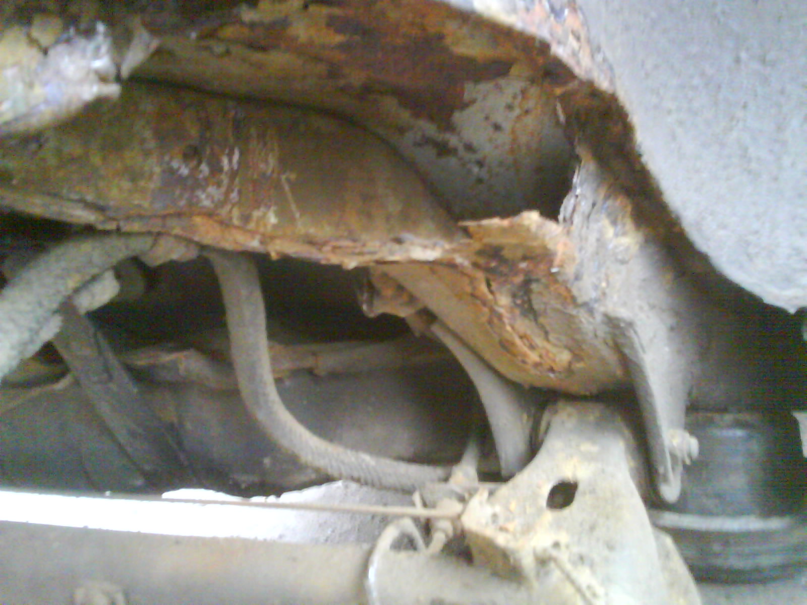

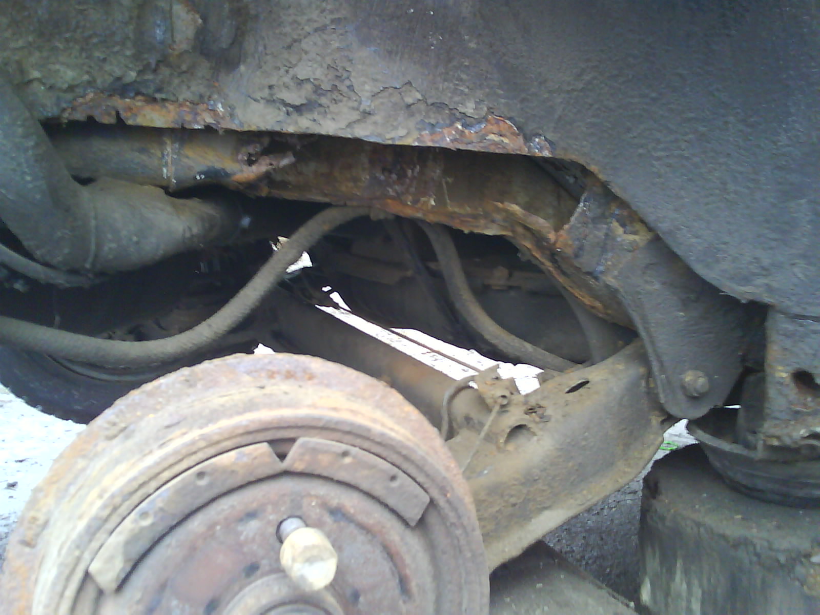

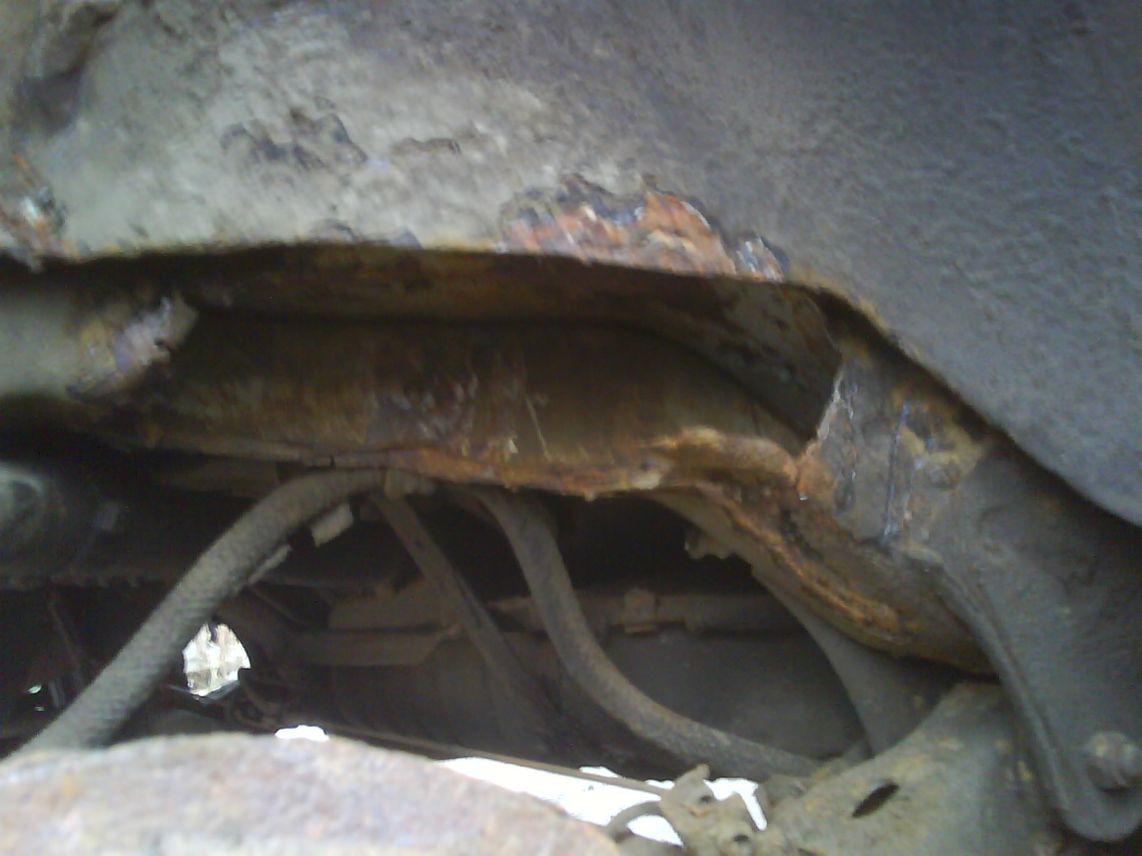

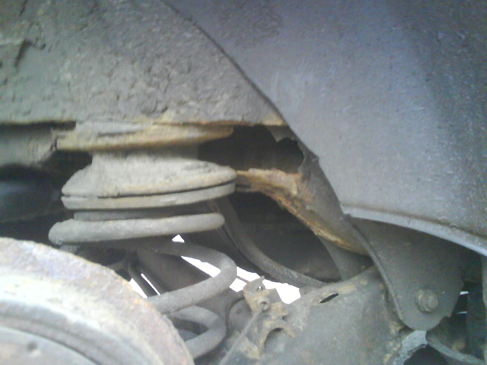

Отправлено 11 Апрель 2009 - 16:42

Цитата(unique @ 11.4.2009, 18:11) Просмотр сообщения
Это ещё не попал, свом ходом можешь спокойно до сварщика, а вот еслибы уши отпали от лонжерона вот тогда посерьёзнее =) хз как машину отторабанить .
