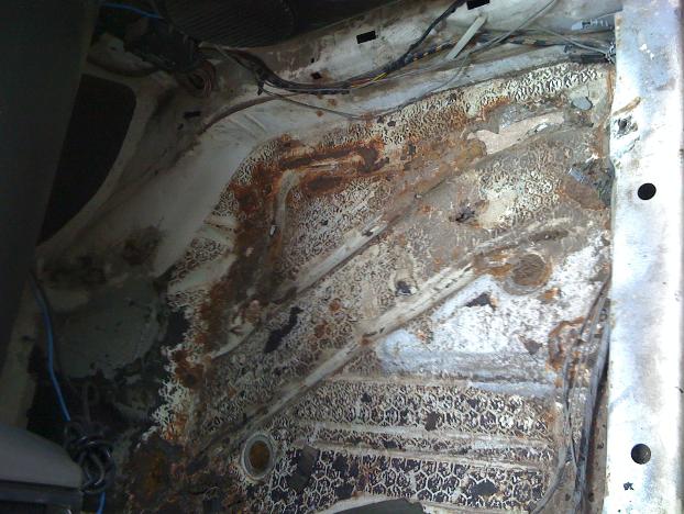

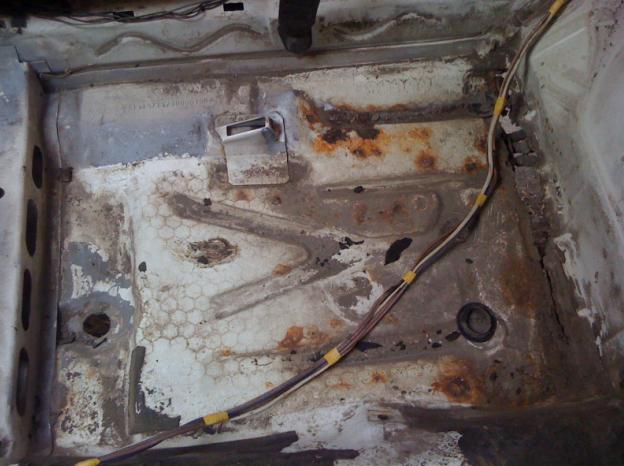

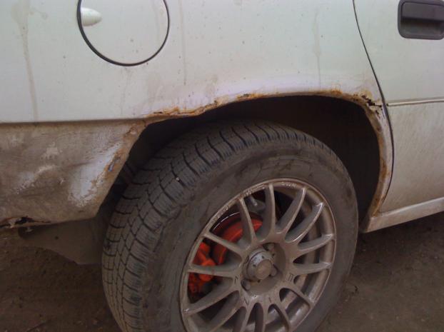

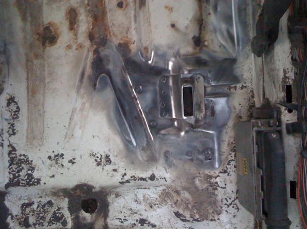

ВОТ НАЧАЛО МОЕЙ ЭКСПИДИЦИИ ПО ВЕКТРЕ А ai.gif flag.gif да поможет мне бог smile.gif

SEREGA_WOOF, такие же проблемы как и у меня были. у тя люк есть??? кстати пробки в днище сразу купи. для опеля не найдешь а вот от таврии подходят. уже писал

biozard, не люка нету... а дно я думаю вырезать по периметру и листами 2мм заменить... вот думаю отверстия под пробки делать или нет ... пригодятся ли когда нибудь мне они ....
арки вот найти не могу нету чето ни где sad.gif - и скока примерно штука стоит?

Отправлено 27 Апрель 2009 - 12:02
пороги - 700 р за штуку, арки 600 р приблизительно. комплект мне обошелся за ~ 2400р

biozard, Вот еще такой момент .... может и полы существеют в продаже .. я так роглядел что в принцыпе такое возможно. Родные полы как будто приклкпаны к бокам и все ...

тоже летом в отпуске переваривать собираюсь (если не продам до этого времени). думаю, что новый кузов найти будет проблематично, к тому же сколько он стоит, даже представить боюсь.
и еще... мне не советуют заменять днище листом, так как потеряется жесткость... короче хз....

duffer, что то не пойму как она (жесткость) потерятся может ... просто можно съимитировать ребра наварив под лист уголки... Процес я весь отсниму потому что сам варить буду и выложу отчет полный ....

SEREGA_WOOF, советую варить как у меня и голову себе не забивать. поверь - оно того не стоит. там где ржавчина - там и вари. единственное что точно знаю - жесть бери с импортных капотов. а дырки в полу оставь - когда все проваришь - ой как пригодяться wink.gif
кстати на предпоследней фотке где крепление сидушки заснято - у тя там что??? ты просто зачистил? или это оцинковка??
