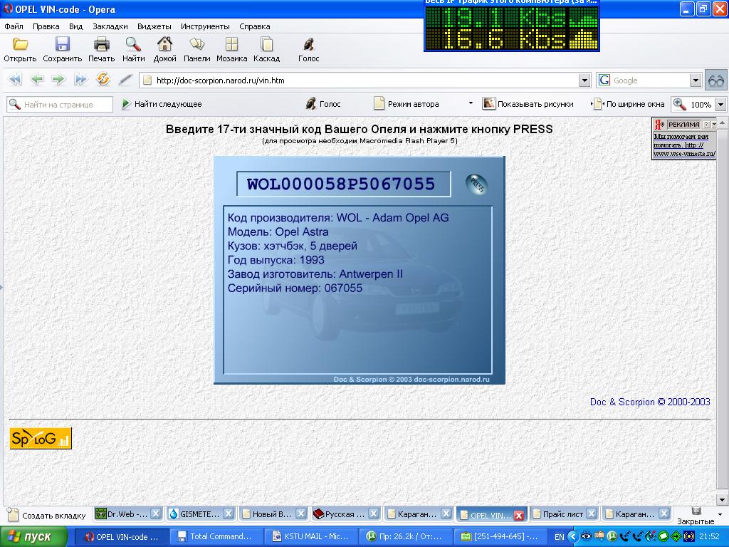

Номер моего процессора 16149529 YN (есть еще ниже буквы AUDB и Made in Singapone) и фото с характеристикой модели.
[attachmentid=34926]
2Дикий кот: судя по прошлому фото (на странице 8) - что-то проц. (он же мозги, он же ЭБУ) какой-то не такой... по крайней мере нет пластилина rolleyes.gif и креплений.
И давайте выясним на каком заводе в период 1992-1995 ставили хреновые ЭБУ, чтоб другие не попадались.
Да, и какая цена на ЭБУ б/у (прикольно, потому что складно!) у вас в России. По инету предлагают космос: "Стоимость ЭБУ составляет 14500.00 рублей, этот блок поставляется из Германии, и имеет гарантию 14 дней с момента получения. В стоимость включена доставка по России! Срок поставки 20 дней." (извенити за рекламу или антирекламу rolleyes.gif )
