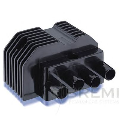

dis модуль, она же катушка зажигания есть и менялась вот такая
[attachmentid=104328]

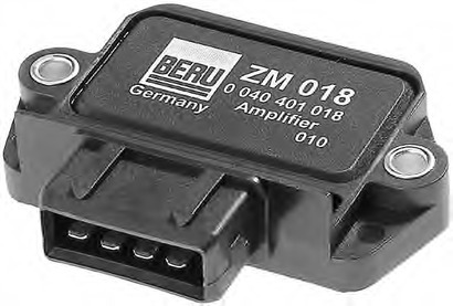

Но у меня есть и такая "штучка"(вроде на 1 контакт только больше)
[attachmentid=104329]

#280 Viccasp
Viccasp
  • Cообщений: 238
  • Автомобиль: Astra F X16SZR
Отправлено 02 Июнь 2013 - 14:05
Такой блок как на нижнем фото, на двигателе X16SZR не используется.
