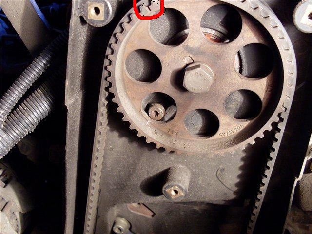

Привет ! Сегодня посмотрел на машинку повнимательнее и обнаружил несколько косяков. Во первых сломан хомут тяги поперечной устойчивости, фото внизу.
Может она у меня и стучала ?
Во вторых кгда снял кожух ГРМ то обнаружил вывинтившийся и свободно болтающийся по шестерне винт.
Только не понял где метки на ГРМ ?

на третьей фотке метка на шкиве видна. с болтом это тебе повезло что он не встал в распор и не заклинило у тебя звезду, и не оботвало ремень.
На шкиве видна спору нет, а с чем её совмещать ? А с болтом действительно повезло !
Так фоткать чуть выше треба, метка там, вверху кожуха.
Всё, разобрался. Сегодня снял ремень и открутил помпу, помпа нормальная всё работает, поставил на место. Только с роликом натяжителя какая-то фигня, делаю всё по мануалу, ну там если ремень не новый то отметку на натяжителе надо на 4 мм. от риски ставить. Я так и сделал а когда движка поработает немного риска уходит на 4 мм. в другую сторону от риски, тоесть перетяг получается. 3 раза ослаблял но всё также.
а после установки ролика и ремня надо пару раз коленвал провернуть и перепроверить положение риски
