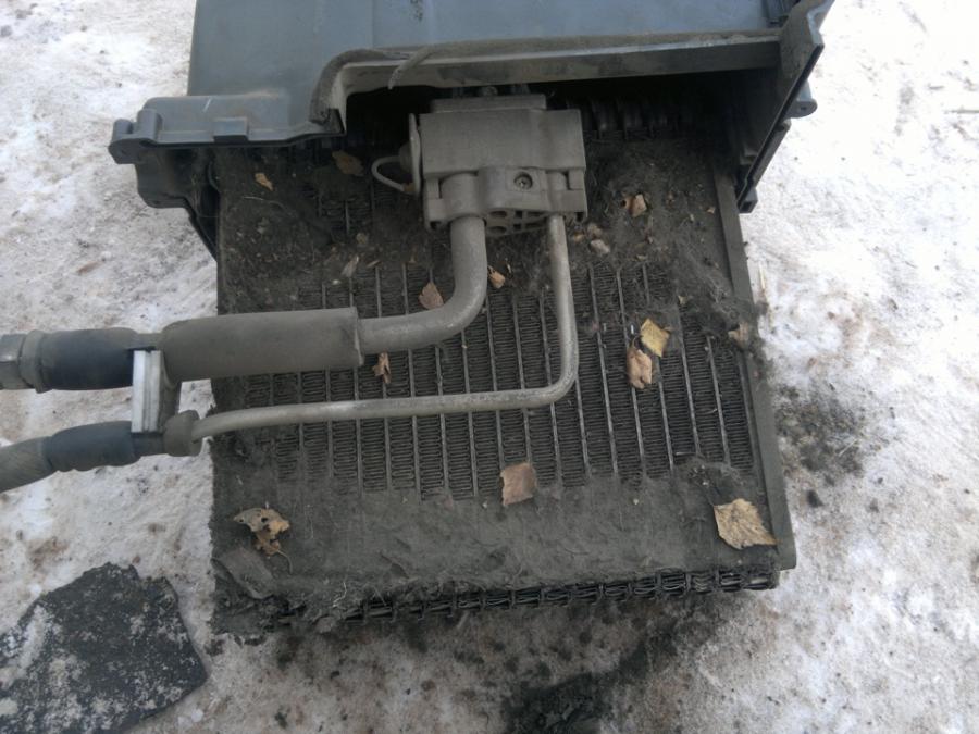

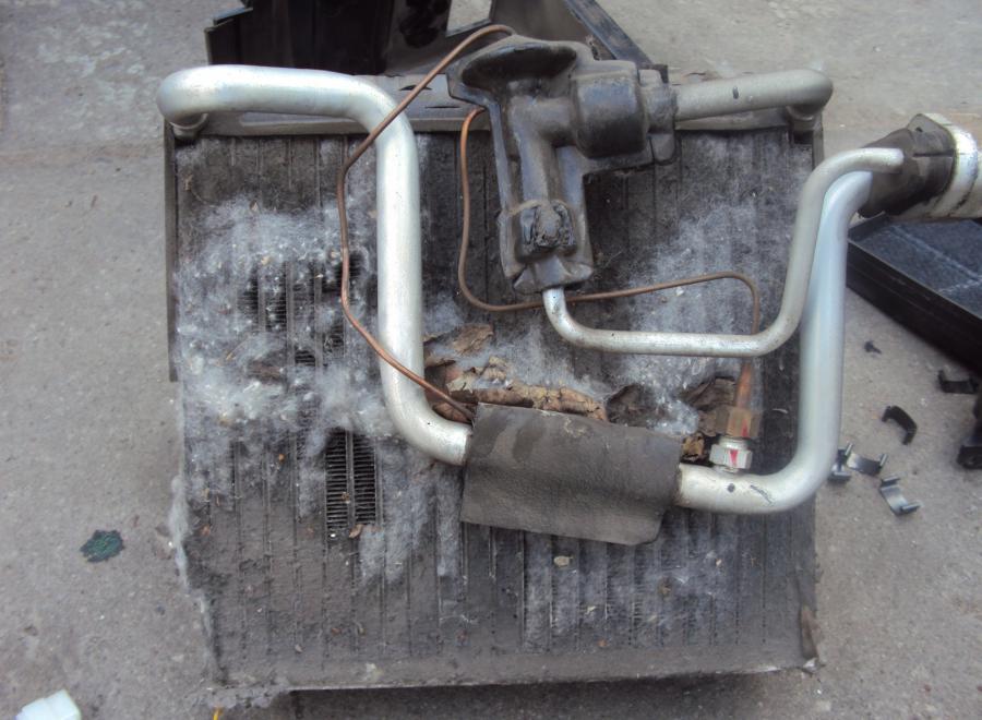

Есть еще архиважная "деталь" в системе отопителя синтры. Это засраный в хлам испаритель конедя. Они засраные у всех (за 20 лет).  Причем от этого не спасает даже предусмотренный салонный фильтр. Это  кстати легко можно понять по работе вентилятора печки. С повышением (особенно после 3 ступени) обдув практически не увеличивается, а гул и вибрация - да. Как будто в стенку работает. Вот это оно и есть.
На понтиаке транс-спорт, после чистки\мойки испарителя - эффект, словно тебя сейчас выдует с машины.
Мойка, естественно, со снятием онного. Всякие пенки - это для молодняковых машин с нулячим пробегом.
На фото примеры испарителей галанта 8 и хонда шаттл/одиссей. Модели кстати тоже с салонными фильтрами.

целиком и полностью согласен но снимать торпеду так лениво :(

По поводу обдува,не жалуюсь,дует как надо,на 5 вылетает весь хлам с внутренних воздуховодов,бывший владелец без салонного фильтра ездил.Кондей не работает,компрессор снят.Просто надо чтобы на ребёнка шёл тёплый воздух сразу,а не ждать пока пройдёт минут 40,тогда уже нам выходить надо,приехали.Подлокотник лучше сам сделаю,инструмент и материал есть.

В апреле полезу к испарителю. Думаю что там все предсказуемо))

Извиняюсь за глупый может быть вопрос-чтобы снять испаритель,нужно сливать антифриз или нет? Я так думаю,что в испарителе фрион,сори ещё раз,я в кондеях как-то не очень,да и на моей машине он отсутствует,как класс...

Если я не ошибаюсь, снятие испарителя влечет за собой снятие всего блока отопителя, тоесть нужно будет с под капота, помимо, отсоединения трубок от испарителя, отсоединять патрубки печки. То есть весь сливать не нужно. Просто отсоединить и заткнуть, или задрать вверх.

То есть отдельно испаритель не вытащить из блока отопителя? Просто у меня нет ни трубок фрионовых,ни компрессора,в память о кондее остался только внешний радиатор.

Думаю  что нет.  Но не уверен.
