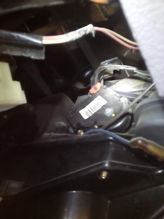

Отправлено 06 Апрель 2018 - 00:33
Вот и интересовался где искать эти проводки.Единственное,что я не снял при ремонте своей Синтры это и есть эта преславутая торпеда и печка,времени было уже в обрез.Завтра тоже не так уж много его будет.По этой причине хотелось бы рыть сразу в правильном направлении,а не начинать розбирать все,начиная с задних стопарей,а я это могу.Ребята,не в обиду,я просто пытаюсь узнать как этот Авто устроен,тем более что электрика это совсем не моё.Приезжал ко мне электрик от официалов,знакомый,так тот сразу начал с обрезки проводов,мол этим ты не пользуешься,этим ты уже не будешь пользоваться,это тебе не надо,Я ГНАЛ ЕГО В ТРИ ШЕИ ОТ СИНТРЫ.Долго обротно все собирали,колхоза не было,он обрезал всё штатное.Ну нет доверия сервисам вот после таких электронников.

Отправлено 06 Апрель 2018 - 00:38
Я выше постил видео, где Синтровская печка снята и разобрана. Посмотри его пару раз. Поймешь где что находится.Там все ясно. На 2мин 5сек виден тот самый блочок который двигает заслонку тепло/холод. К нему соответственно подключается штекер. Вот там смотри.

Отправлено 06 Апрель 2018 - 14:12
Ребята не спорьте!КРАМЕР ПРАВ 100%!!!Спасибо ему огромное!!!Розбирать ничего не надо!Доступ нормальный,не скажу,что как на столе,перед харей,но вполне можно заниматься с моторчиком.У меня в клеме не было контакта,пошевелил провода и всё гут,дует и холод,и тепло.Жужания конечно не слышу,на тепло или холод поток воздуха абсолютно одинаковый,но главное-ЗАРАБОТАЛО!Видимо при сборке что-то дернул и клема стала отходить.Спасибо Крамер за видео.Посмотрел,увидел что и где искать-проблема решена.
