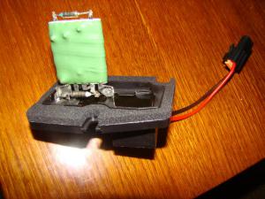

Может кому будет интересно. Полетело реле отопителя 1и2 скорости пропали. Не критично, но шумновато. Посматривал в сторону б/у, но цена у нас в Минске на них от 20 usd. Натолкнулся на такую штуку New GM AC Blower Motor Resistor fit Buick Chevy Olds Pontiac 89019101 15-80571 на ебее. Цена чуть более 10 usd с доставкой. Встал как родной. Все скорости обдува работают. Производитель Китай.
Сообщение отредактировал yurlik: 02 Ноябрь 2017 - 16:44
