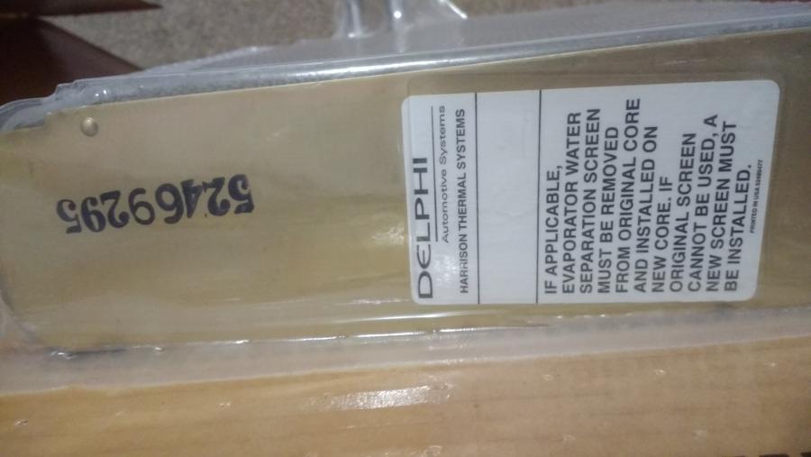

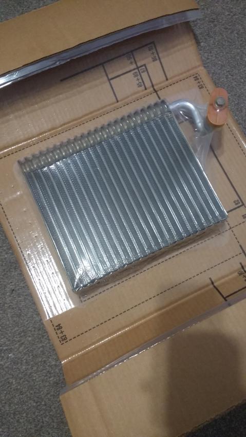

Посетила мысль. Зачем чистить испаритель, если его можно поменять на оригинальный новый.

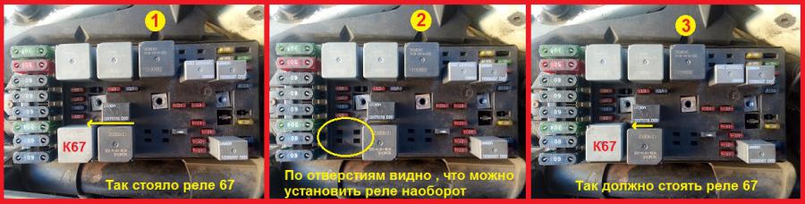

Поездил некоторое время без тех проблем , о которых я поведал ранее в cообщении #2051 . И вот опять та же проблема - включается один вентилятор охлаждения М11 на большой скорости . И что самое интересное . Это проявляется , когда едешь на большое расстояние (как потом выяснилось - двигатель не успевал прогреваться до температуры включения этого вентилятора если едешь не далеко). Как я и писал ранее - датчики на радиаторе были все заменены . Но, как оказалось - воз и ныне там . Два дня , не спеша , более тщательно вникал в схему отопления/кондиционирования , "кипятил" в кастрюле все датчики и снимал с них показания(и с тех , что ранее стояли) , несколько раз сливал/заливал антифриз , менял термостат , прозванивал проводку .....ИТОГ: все датчики , вся проводка в отличном состоянии . Только небольшая претензия к датчику температуры , от которого идёт сигнал на приборку . Врёт , скотина процентов на 8-10 . И даже в голову не приходила мысль , что нужно смотреть реле . Ведь вентиляторы включались . А значит все реле работают . Когда добрался до блока предохранителей в моторном отсеке , то , мельком взглянув на компановку предохранителей и реле мне показалось , что какие-то элементы не так установлены . Что конкретно я вспомнить не мог , но внутренний голос мне сказал : "Проверь". Открыл в компьютере старую фотку блока предохранителей и ...... вот она ошибка . И теперь стараюсь вспомнить - когда я смог перевернуть реле ? Оказывается - не всегда элементы должны стоять строго по одной линии . На первой картинке - это как стояло реле . На второй картинке - симметричные гнёзда для реле , из-за которых можно установить реле наоборот . Третья картинка - это ТАК ДОЛЖНО БЫТЬ УСТАНОВЛЕНО РЕЛЕ 67
Теперь всё работает в рабочем режиме . И термостат открывается , и вентиляторы включаются/выключаются в нужное время . Всем Удачи .

Самое забавное что у меня это реле стоит в позе "неправильно" с самой покупки автомобиля. Когда ты вывалил фото я я сразу это понял, память визуально ассоциативная - неплохая) Я запомнил что релюхи в блоке расположены ключами наружу (спиленным уголком), я это зафиксировал в памяти как логично правильную систему. И все это время работало как положено, да и я его точно не трогал, так как за все время лазил туда 2-3 раза. Фотки блока с разборок так же говорят, в пользу версии  Сергея.

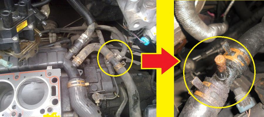

Пока тепло , я бы посоветовал проверить "проходимость" шлангов системы охлаждения . Самые "гиблые" места - это на стыке входного патрубка отопителя (нижний) и в тройнике (см.картинку)

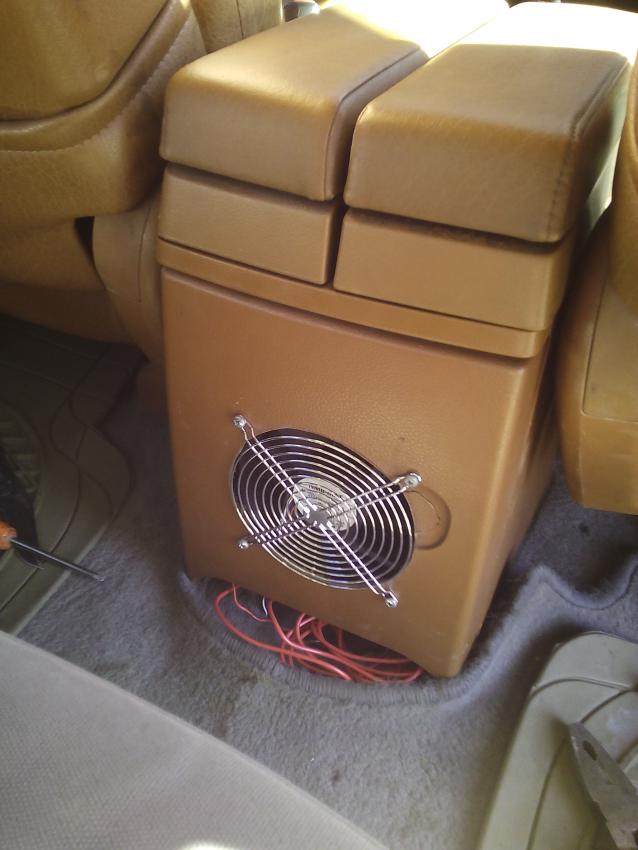

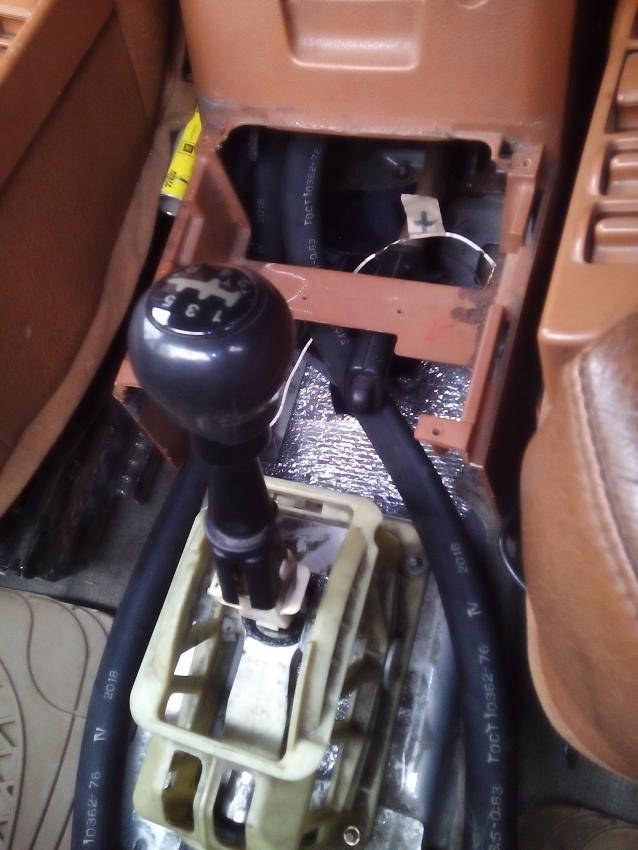

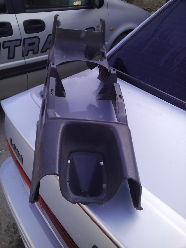

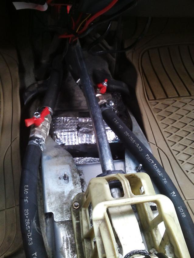

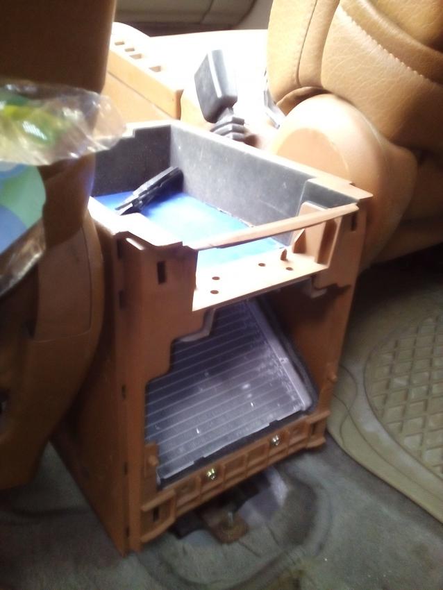

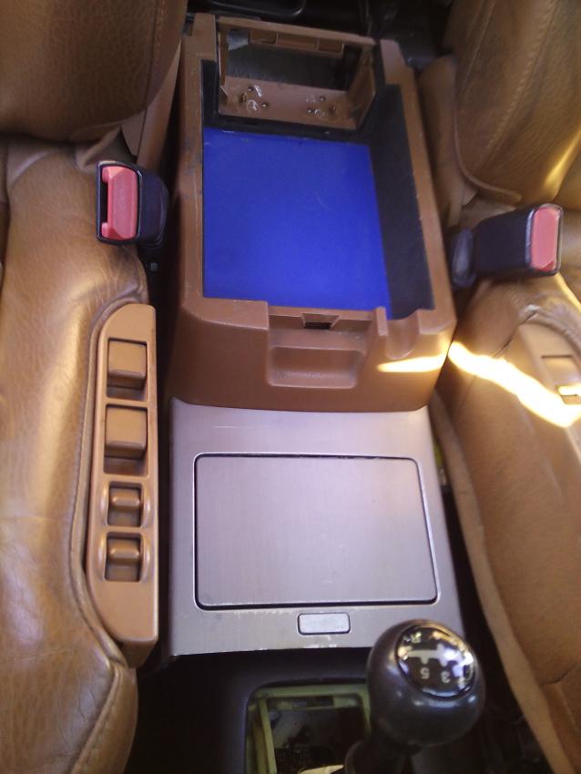

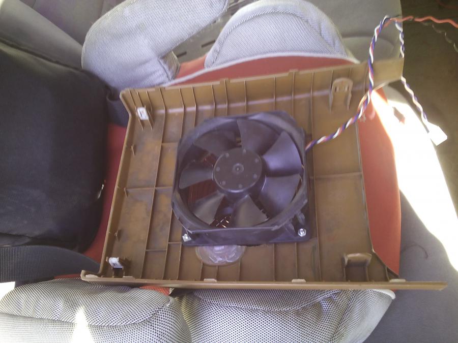

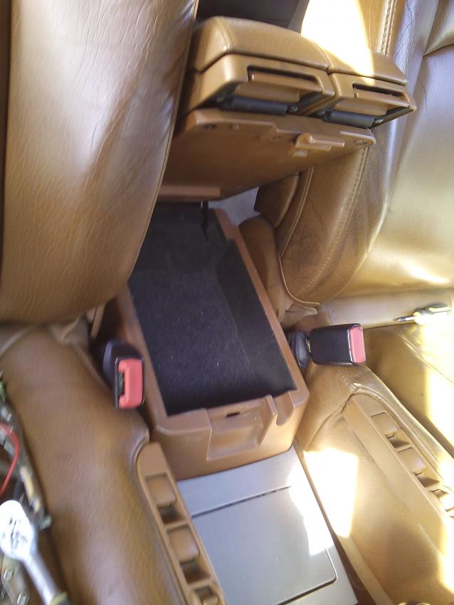

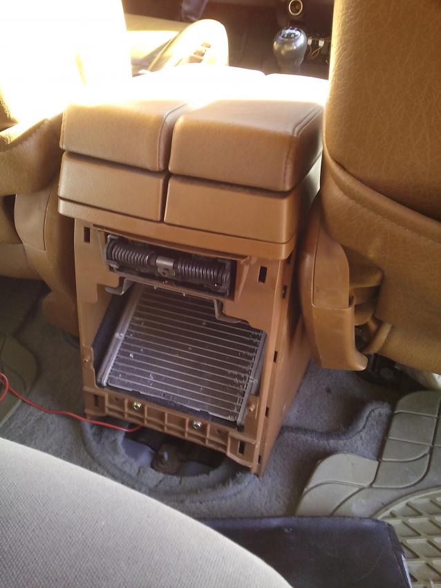

Доп.отопитель и насос подключили ребята.Насос БОШ,каталожный номер 0392020034, на 850 литров в час.Довел все до ума,облагородил,собрал и самому понравилось,а самое главное-ЖАРА!!!при температуре ДВС,по приборке 94' выход с воздуховодов 75 градусов с торпеды,и дует нормально,и ГОРЯЧИМ,а не еле теплым.Вывод-родная попма слабовата,не осиливает,так как при этой же температуре,по приборке,до установки доп.насоса,с торпеды дуло еле тёплым и никак не 75 градусов!В доп.печке установи вентилятор от древнего компа,на 3000 в оборотов минуту.Дует горячим,к радиатору в подлокотнике не держит рука,обжигает.К сожалению фоток установки доп.насоса нет,ребятам не до этого было,а всё остальное,что сам устанавливал к вашему обсуждению.
P.S.Прощай ручник навеки,он у меня все равно не работал.
