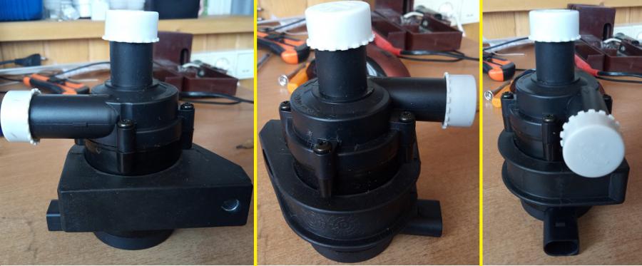

Для дачных "дел" приобрёл себе на Ali два насоса на 12 вольт для системы ОЖ автомобилей  (второй про запас) . Вот теперь думаю , а не установить ли мне этот насос в Синтру ? . На улице холодно , в гараже бардак , а желание  установить этот моторчик , есть . Пойду в магазин и посмотрю трубки . У насоса оба патрубка диаметром 20мм. Если "созрею" , то отпишусь .
