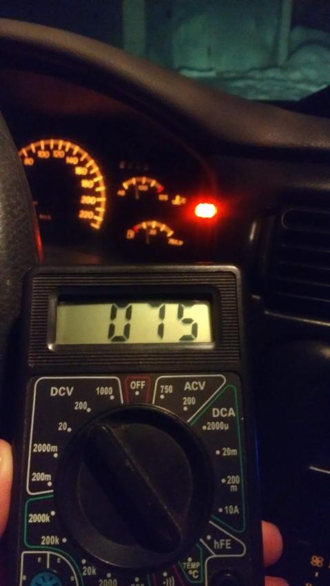

Отправлено 07 Январь 2019 - 21:01
На момент замера за бортом -7. Температура двигателя 92-94 градуса. Температура на переднем ряду 36-38, на среднем 32-35 (замеры для честности проводились с обдувом в ноги/стекло). Замер из дефлектора 75-76. При температуре двигателя 85-89 градусов из дефлекторов 64-66. Сказывается подобранный "летний" вариант термостата с большим начальным ходом открытия. При установка нормального "бехра"  проблема недогрева пропадет. Данные сняты после поездки 40+ минут в выходной день в городе (без пробок и тянучек, сквозняком). Радиатор новый (оригинал), насос бош на подаче. После догрева двигателя 92+, практически не наблюдается падение температуры выходящего потока на разных скоростях вентилятора, на "недогретом" же двигателе еще бывают "просадки" на 5й скорости обдува с 65-67(на третьей)  до 62-63 (на пятой).

#2113 Крамер
Крамер
  • Cообщений: 565

Отправлено 09 Январь 2019 - 20:57
-12° за бортом. Двигателя +95-96°

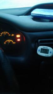

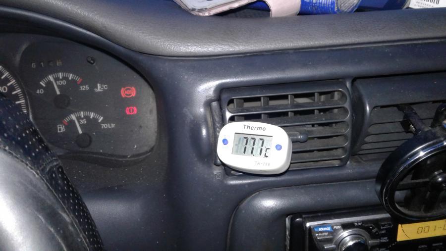

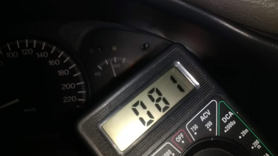

Отправлено 10 Январь 2019 - 23:59
сподобился и я замерить что к чему ..радиатор печки не мыт. насос не работает  промыт испаритель ..на улице -17  прогрев без движения 8 мин ...в движении 20 мин обороты 2500...и максимум набрал стоя минут 5
