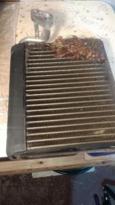

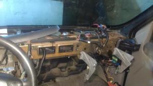

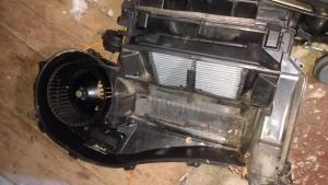

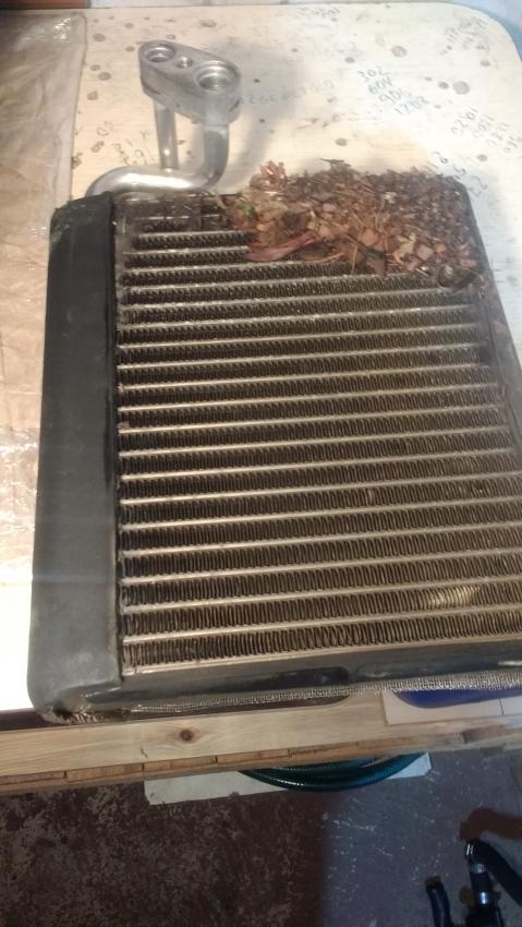

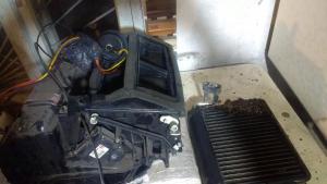

Отправлено 27 Январь 2019 - 22:12
Отакие делы.
@влад 71 rus
Сообщение отредактировал Крамер: 27 Январь 2019 - 22:14

сподобился,?  у тебя чистота .отсутствие сетки говорит о том что снимали мыли.
сколько время ушло на разбор?
Не, сетка сзади, как и у всех. Никто его никогда ни трогал и не разбирал. Там это видно по многим признакам. Любили покататься без фильтра, как я и предполагал, это да. На разбор без спешки ушло до 5 часов. Долговастенько, потому что действо происходило в гараже без дневного света. В прошлый раз, 80% разбор у меня занял 2,5часов

ты как то выкладывал фотки  испарителя транспорта  вот там бес фильтра а у тебя так баловство  :ar:
детские игрушки
#2140 Крамер
Крамер
  • Cообщений: 565
  • Автомобиль: Sintra 2.2 16V 1997
Отправлено 28 Январь 2019 - 17:47
Ну на самом деле визуальная оценка дело тут не совсем объективное. Визуально обычно сильно виден пух и листья, ибо они оседают в первую очередь на лицевой стороне, мало проникая в соты. А тут соты засраны равномерно. Без фильтра явно долго ездили. Есть ещё такой момент, что системы которые изначально не предусматривали фильтр спроэктированы немного иначе в плане турбулизации, у них много мусора в районе самого вентилятора откладывается.
Как ни странно у меня как раз левая сторона дифлекторов дула хуже, что и подтвердил гербарий на левой стороне испарителя. Вобщем по результатам отпишусь.
