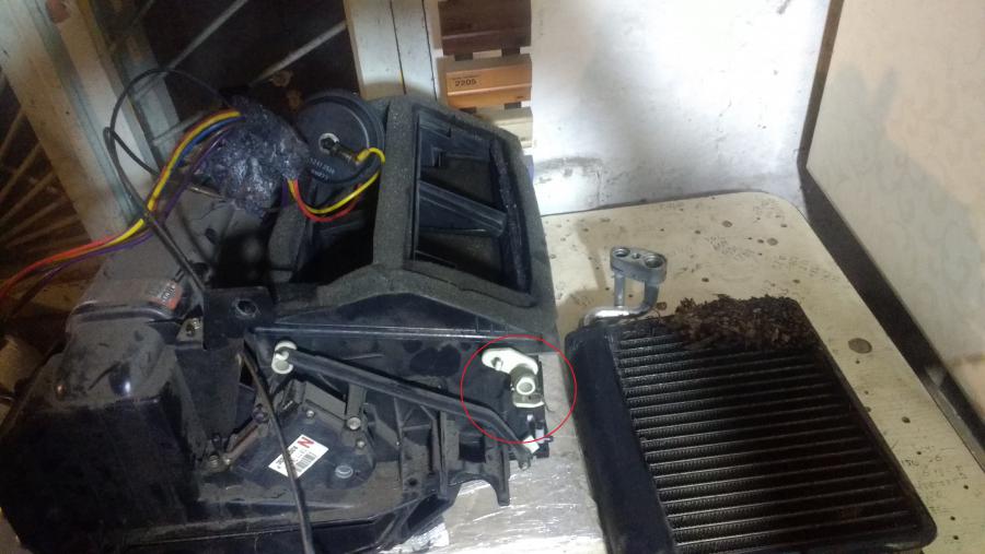

#2151 Крамер
Крамер
  • Cообщений: 565
  • Автомобиль: Sintra 2.2 16V 1997
Отправлено 05 Февраль 2019 - 21:36
сколько слоев не помню но толстенькая а про конденсат ты прав я об этом не подумал    по поводу пружинок : вакумник к нему две трубки с верху и низу одна сосет заслонка в низ другая вверх если обе то по середине стоит ....пружинки не помню ну сейчас полезу в инет к сергеймосква буду поглядеть    А ты собрал?  если нет то сделай фоток если возможно
на осях заслонок стоят пружинки. На фото у меня она слетевшая, не взведенная. Салон я уже собрал.
