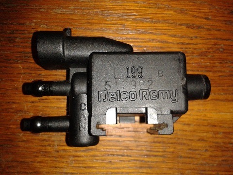

Установил доп.насос на вход отопителя .Закрепил на перегородке в моторном отсеке так , чтобы выход  насоса и вход отопителя были на одном уровне . Выше поднимать не было смысла т.к. в этом случае патрубки будут выше уровня жидкости в расширительном бачке . Пока включаю насос сам , при помощи выведенного в салон тумблера . В процессе эксплуатации буду экспериментировать с отопителем с включенным и выключенным насосом . Фотки не делал . Насос с Ali , патрубки - внутренний диаметр 18 мм. , 4 хомута .
Снимал воздуховод полностью от дроссельной до воздушного фильтра , снимал клапан контрольно испарительный (см.картинку), снимал выходной патрубок радиатора отопителя . Места стало достаточно для "ваяния".
