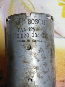

вот что осталось с того насоса разломал я его потому как лопнул магнит

вот что осталось с того насоса разломал я его потому как лопнул магнит attachicon.gifIMG_20191020_195655.jpgattachicon.gifIMG_20191020_195655.jpg
то что у вас на фото, с вероятностью 95% базарный фуфел, который в ходу для любителей "падишевле", особенно на периферии. Вместе с такими же бензонасосами (которые ходят 5-15тыс) и лямбда-зондами збышек бош.
Большая часть этих насосов, что стоит еще на авто с завода, "гибнут" от  трещин патрубочных раструбов. То есть по причинам глубокой старости.
Не знаю не одного циркуляционника бош (заводского или купленного у официала Бош) сдохшего по другой причине. Исключения, естественно, бывают, но я думаю что месседж ясен.
#2186 влад 71 rus
влад 71 rus
  • Cообщений: 735
  • Город:новомосковск тула
  • Автомобиль: sintra х22хе
Отправлено 20 Октябрь 2019 - 23:40
значит мне не повезло
