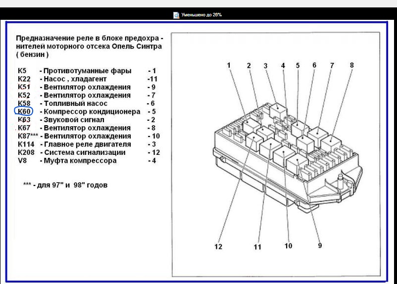

....на работу вентилятора может влиять К60?
  Сегодня перемкнул датчик ,вентиляторы заработали на 1-й скорости.Заменил датчик.Результат тот же самый,включается правый вентилятор на большой скорости.Где ,что,когда?Где ещё может быть засада?
Я так понял, что при достижении 105гр, вентиляторы на малой скорости не включаются. А при достижении 112-115 включается правый на большой скорости. Так, или что по другому? Более подробно описывай, чтобы понятней было. Хотя промежуточный результат уже есть. Вся цепь включения вентов на малой скорости исправна. А вот почему датчик не включает, это вопрос? Я б его выкрутил, оставил на фишке, и нагревал зажигалкой, включит или нет? Еще понятней станет, все пробовать надо. Удачи.
Отправлено 19 Декабрь 2020 - 20:53
Всем приятного вечера.Только "помидорами и яйцами" не кидать.Задам вопрос в этой теме избитый.Почему правый вентилятор(по направлению движения)включается на красной линии(фото) рано и работает на максимальной скорости и срабатывает на выключение желтая линия(фото)  .Датчики и реле диагностировал методом "ТЫКА" отключал разьемы.Подзамену трехконтакный датчик.Но проблема лучше не стала.Теперь вентелятор срабатывает на зеленой линии(фото) и срабатывает на выключение желтая линия(фото).Осенью работала иначе,оба вентилятора срабатовали за 100 градусов на малой скорости.Куда копать дальше?Или ещё один датчик купить трехконтакный.На синтре 99 года(там один датчик стоит в блоке) таких проблем нет,а вот на 97 года(а здесь три датчика) есть.
  • post-51461-0-84590100-1608400417_thumb.j

Реле К60 не будет включать кондиционер (муфту компрессора) пока не поступит сигнал от ЭБУ.

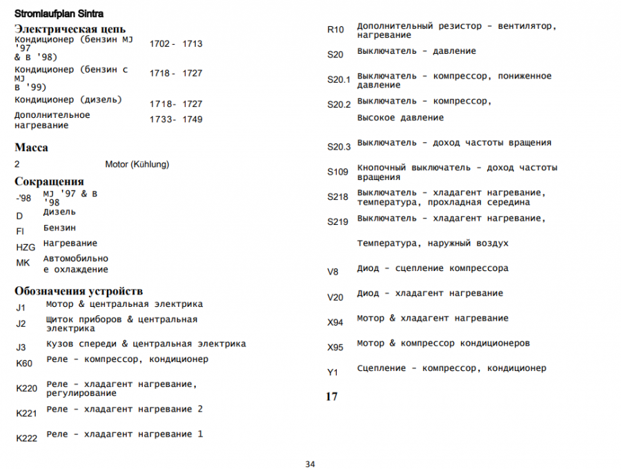

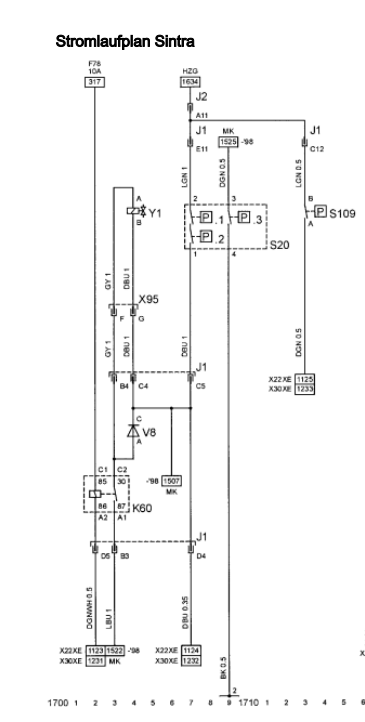

S20 - это датчик 4-х контактный с которого ты уже снимал разъём (под коробкой с фильтром и ЭБУ)
#2219 valera479
valera479
  • Cообщений: 466
  • Город:М.О г.Щёлково
  • Автомобиль: SINTRA 2.2i GLS 1997
Отправлено 26 Декабрь 2020 - 22:56
пока искал Сергей как всегда .ПРОФИ. :flag: Да он проверялся.
Сообщение отредактировал valera479: 26 Декабрь 2020 - 23:08
