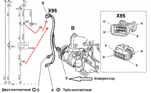

#2228 sergemoskva
sergemoskva
  • Cообщений: 4 256
Отправлено 28 Декабрь 2020 - 09:34
valera479
Какие номиналы температуры стоят на корпусе 3-х контактного датчика ? Или напиши производителя и номер этого датчика .

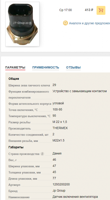

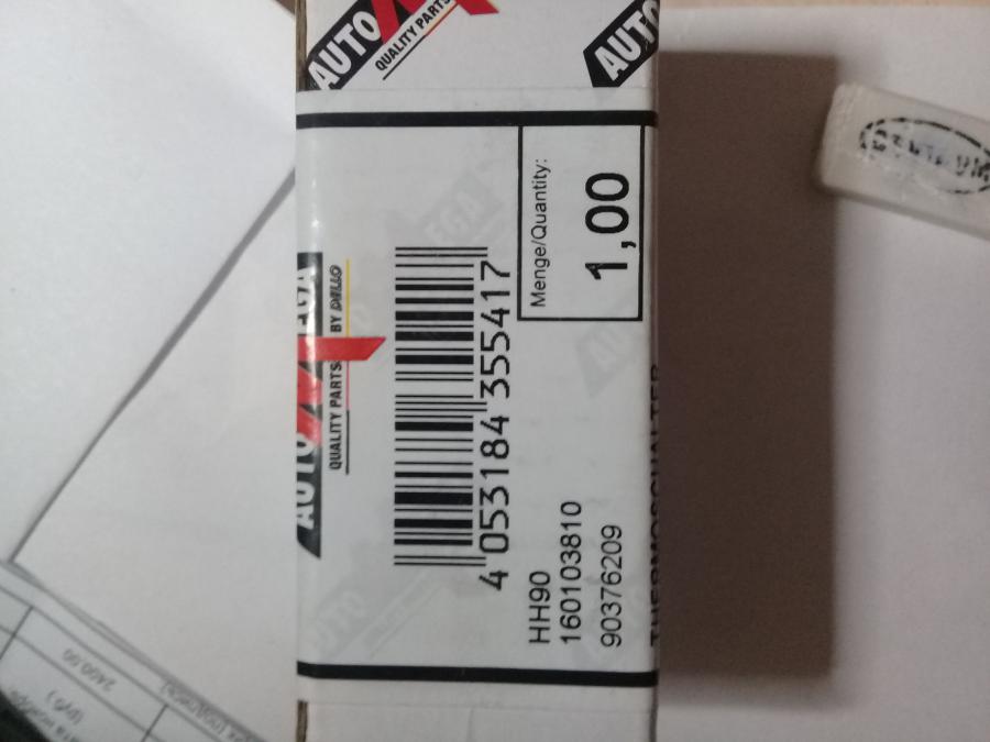

#2229 valera479
valera479
  • Cообщений: 466
  • Город:М.О г.Щёлково
  • Автомобиль: SINTRA 2.2i GLS 1997
Отправлено 28 Декабрь 2020 - 13:12
valera479
attachicon.gifthermoschalter 12.JPG         attachicon.gifSchalttemperaturen - Sintra.png
Вот этот поставил (3-х контактный).
Сообщение отредактировал valera479: 28 Декабрь 2020 - 14:03

#2231 valera479
valera479
  • Cообщений: 466
Отправлено 28 Декабрь 2020 - 14:00
Двух контактный поставил этот.

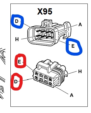

#2232 sergemoskva
sergemoskva
  • Cообщений: 4 256
Отправлено 28 Декабрь 2020 - 14:16
Разъём Х95.png Датчики , судя по твоему рассказу и указанию марки датчиков ....- рабочие . Но 3-х контактный датчик, возможно , срабатывает раньше 2-х контактного . Чтобы убедиться в этой версии нужно проверить температуру срабатывания 3-х контактного . Снять разъём 2-х контактного на радиаторе , подключить  тестер (прозвонку) к выводам Е (черный провод) и D (светло-зелёный) разъёма X95 ( он рядом с разъёмами датчиков температуры и компрессора) . Завести мотор и дождаться , при какой температуре включится датчик (смотри на приборке) . Спросишь...почему к разъёму X95 ? . Просто к выводам 3-х контактного датчика подключиться сложнее . Трудно подлезть к выводам . При этом нужно будет отключить разъёмы датчиков давления в системе кондиционирования (4-х и 2-х контактные) . Этим самым мы будем знать температуру включения 3-х контактного . Если 3-х контактный включится раньше , чем включался 2-х контактный , то нужно менять (подбирать по срабатыванию)  именно 3-х контактный .
Если , а такое может произойти , 3-х контактный включится после 100 градусов , то смотреть датчики давления.
Номер датчика , который ты дал , по описанию подходит .
Есть ещё мнение , что 2-х контактный может срабатывать позже , а именно при температуре близкой к 105 градусам . Хотя , как ты пишешь и ещё  выкладывал фотку положения стрелок показания температуры при включении вентилятора , то там до 100 не дотягивает . Ждёмс результата
#2233 valera479
valera479
  • Cообщений: 466
Отправлено 28 Декабрь 2020 - 14:36
attachicon.gifРазъём Х95.pngДатчики , судя по твоему рассказу и указанию марки датчиков ....- рабочие . Но 3-х контактный датчик, возможно , срабатывает раньше 2-х контактного . Чтобы убедиться в этой версии нужно проверить температуру срабатывания 3-х контактного . Снять разъём 2-х контактного на радиаторе , подключить  тестер (прозвонку) к выводам Е (черный провод) и D (светло-зелёный) разъёма X95 ( он рядом с разъёмами датчиков температуры и компрессора) . Завести мотор и дождаться , при какой температуре включится датчик (смотри на приборке) . Спросишь...почему к разъёму X95 ? . Просто к выводам 3-х контактного датчика подключиться сложнее . Трудно подлезть к выводам . При этом нужно будет отключить разъёмы датчиков давления в системе кондиционирования (4-х и 2-х контактные) . Этим самым мы будем знать температуру включения 3-х контактного . Если 3-х контактный включится раньше , чем включался 2-х контактный , то нужно менять (подбирать по срабатыванию)  именно 3-х контактный .
Под синем или красным кружком?
#2234 valera479
valera479
  • Cообщений: 466
Отправлено 28 Декабрь 2020 - 14:42
3-х контактный включит правый вентилятор на красной линни.
