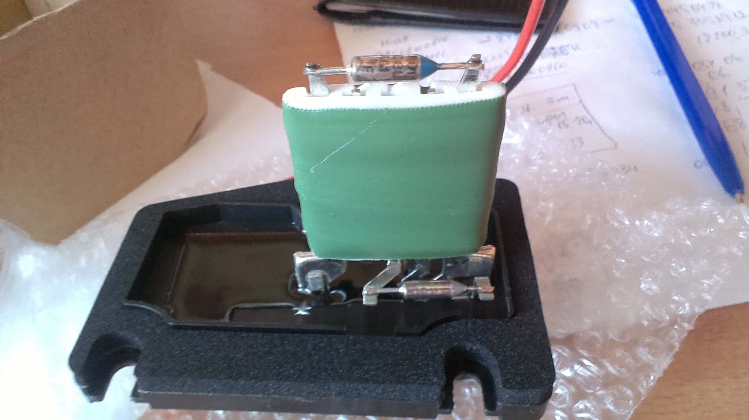

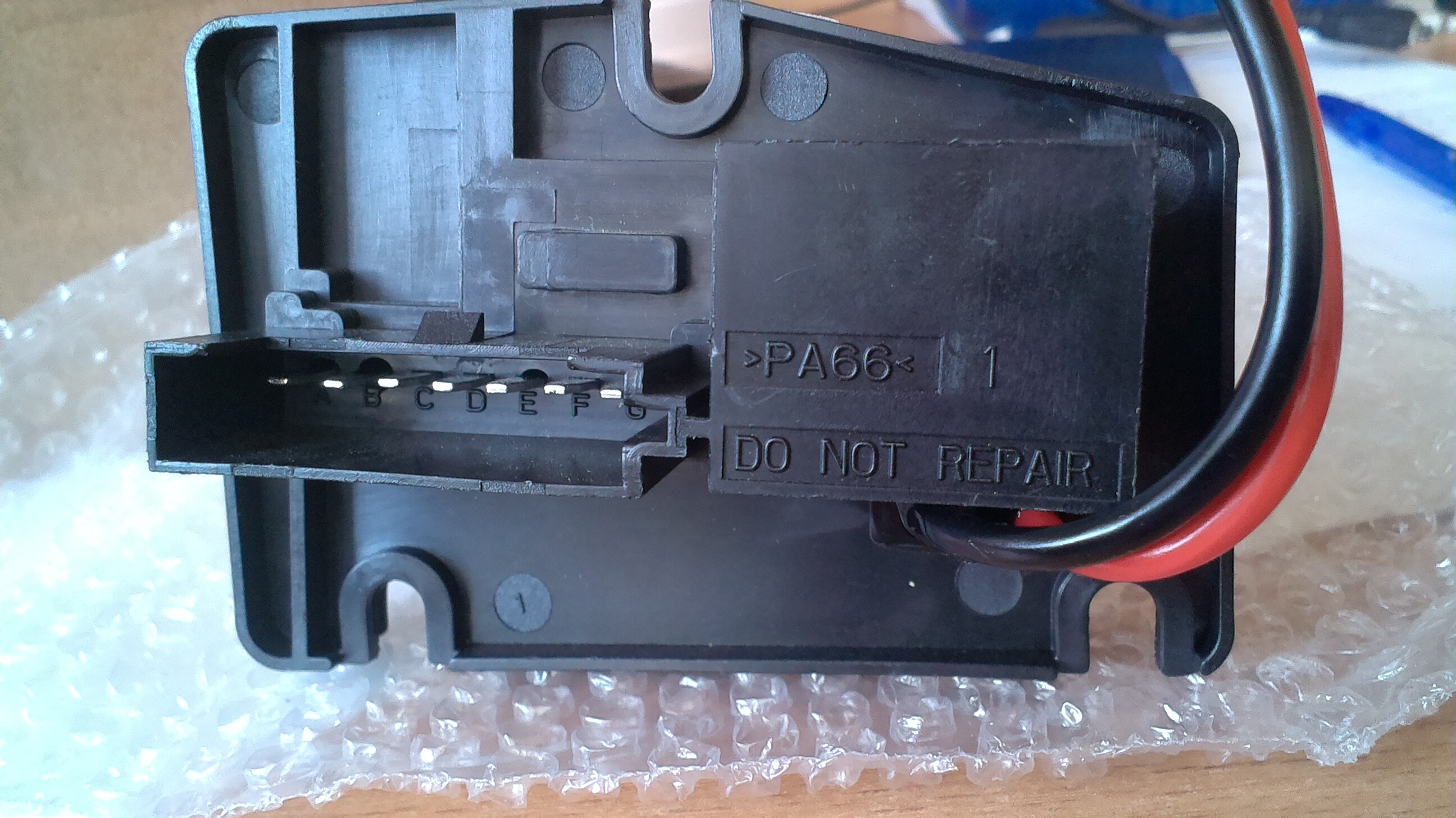

В конце мая , на Ebay.com , была хорошая ( по моему мнению - 645 р. с беспл.доставкой) скидка на блок резисторов вентилятора салона . Мне пока не нужно было , но соблазн купить "по дешёвке , взял своё . Сегодня пришла посылочка . Ну , и как всегда , конечно же из Китая.
....пусть лежит на всякий случай
[attachmentid=129659] [attachmentid=129660]

#1780 forummen
forummen
    Модератор ветки Синтра
  • Cообщений: 2 262
  • Город:Рига/Латвия
Отправлено 27 Июнь 2016 - 20:44
Цитата(sergemoskva @ 25.6.2016, 20:20) Просмотр сообщения
Хе, rolleyes.gif а я как раз тоже купил это предложение, потому что у меня стала залипать реле на блоке резисторах - поставил - работает отлично!
