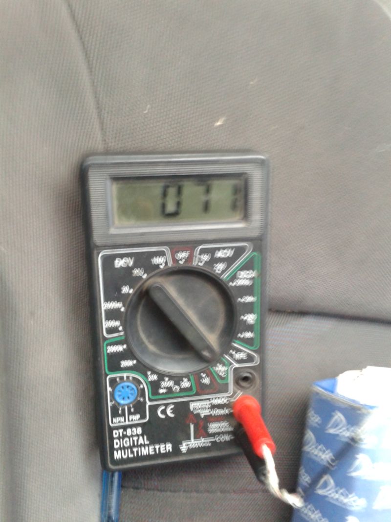

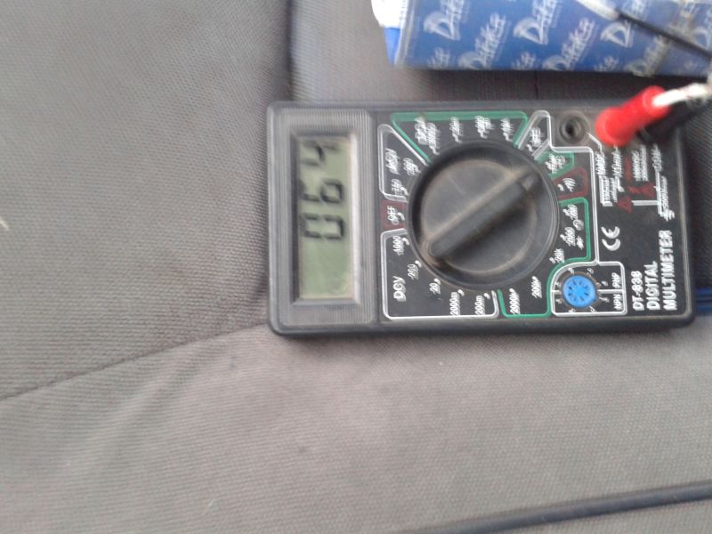

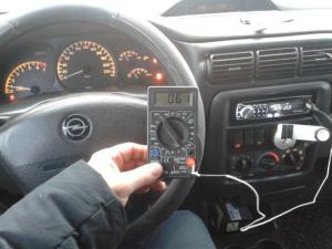

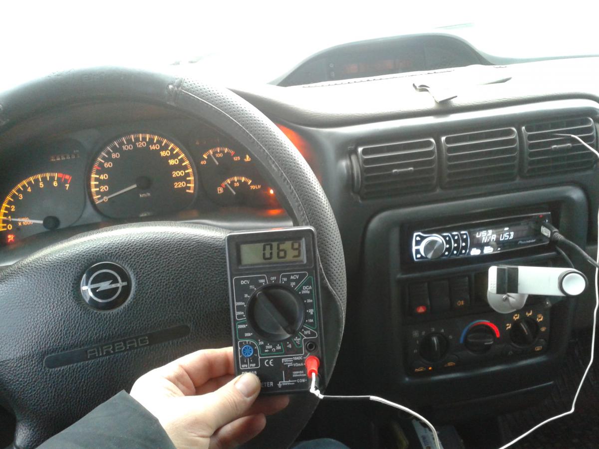

Всем привет. Хочу поделиться своим опытом по обогреву салона. Когда брал авто в октябре 2015 года я уже прочитал много статей о проблемах с обогревом салона. Авто у меня с ГБО и при первых минусовых температурах начала отключаться ГБО из-за низкой температуры редуктора да и в салоне было свежо. Я купил и поставил доп электро помпу, с ГБО проблемы решились, да и с температурой немного, т.е. в салоне стало терпимо при морозах, я подумал что большего не добъешся без доп. печки, так и перезимовал. Этой зимой стало еще хуже: при -18  из дефлекторов  дул воздух с t +34, поменял термостат, почитал на форуме много советов и взяв у знакомого б/у печку от Синтры, которую он "списал" (печка стояла на авто с пробитым масляным охладителем) и принялся ее реанимировать лимонной кислотой, мусора вышло много,после этого проделал то же со своей печкой, но результат был почти нулевым.
Потом продолжил экспериментировать с промывкой позаимствованной печки бензином, потом очистителем ржавчины. После всех этих процедур печка стала очень легко продуваться воздухом (ртом) и показалась более легкой. Я снял свою промыл бензином, растворителем и очистителем ржавчины по быстрому в течение 3 часов (предыдущую печку мыл не один день), вроде много гадости вышло думал все, но вес ее составил 790 гр, а другая печка более тщательно промытая весила 652 гр. Принял решение поставить печку с меньшим весом а родную домывать. Печку установил и переделал подключение редуктора ГБО. Результат при -15 на улице
из центрального дефлектора на 3 скорости вентилятора подул воздух с t +69 с доп элетропомпой
и   +61 без нее
20161221_090219.jpg .
В движении с помпой
и без нее
20161221_085621.jpg .
В салоне ташкент!!! Получается вторая печка вообще не нужна, а родная оказывается может очень даже хорошо обогревать салон.

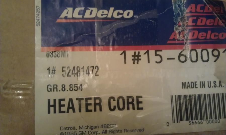

Я подошел к проблеме немного по-другому. С сша уже едет новый, оригинальный, радиатор печки. Уж больно цена была сладкая (не многим дороже заменителя + фришипинг по штатам).

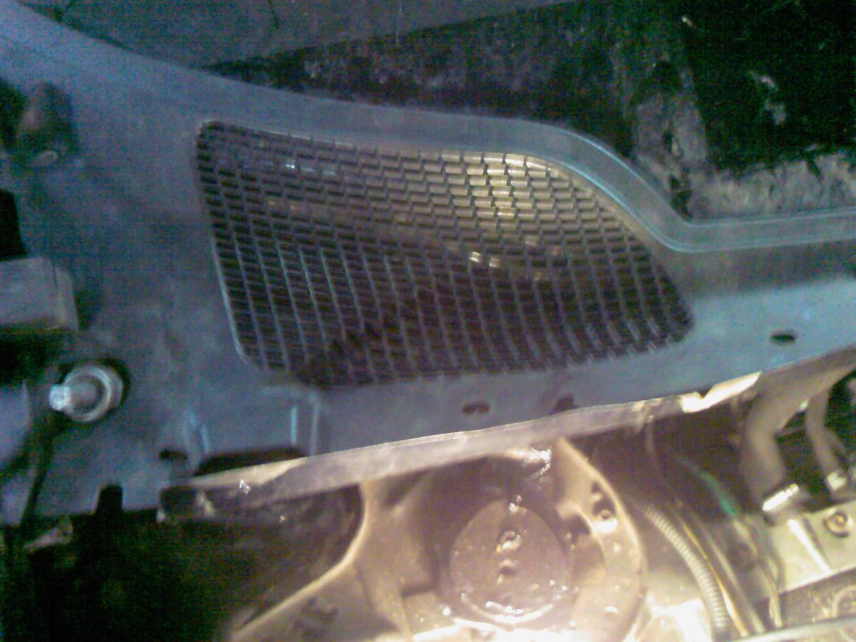

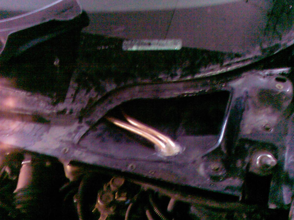

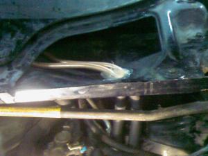

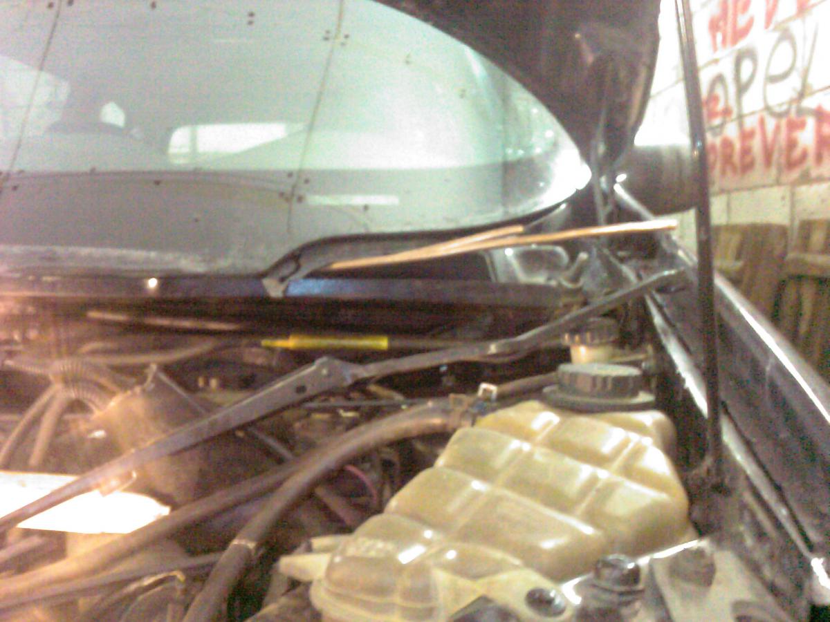

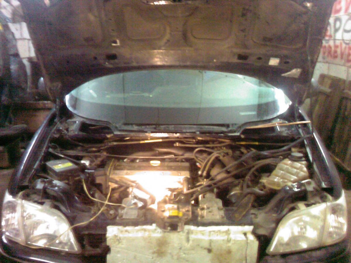

  Сёння произвёл вот такой колхоз .При езде в мороз края и низ лобового стекла постоянно запотевают при положении переключателя "в центр" рефлекторов, при продолжительной стоянке ( ночь) когда машина нагрета и идёт снег , а потом --мороз , надоело отдалбливать лёд со щёток и сметать снег из воздухозаборника. Вот таким колхозом убил сразу 2-х зайцев: 1---щётки оттаивают очень быстро и в дороге не потеет низ и бока лобового стекла; 2----- подогревается тенами воздух поступающий в воздухозаборник , и при положении переключателя на обдув лобового стекла ( лобовое-ноги) соответственно воздух уже к вентелятору поступает подогретый ( не сильно греется , НО ДОВОЛЬНО ЗАМЕТНО , примерно 10 градусов в плюс. Теперь на лобовое ( на холостых) дует 65 градусов тепла при +1 на улице по дисплею ( но мокрый снег) , лобовое всегда сухое и в салоне теплее!!! Подключил к развоздушивателю на зиму , а на лето посмотрю , может и отключать не буду!!!

это под лобовое засунул трубку .я правильно понял ? а запитал откуда? если не трудно поподробнее пожалуйста
детские игрушки
#1912 vasylyi.fisherman
vasylyi.fisherman
  • Cообщений: 875
  • Город:Витебская обл
Отправлено 25 Декабрь 2016 - 23:50
Да засунул под лобовое от левого воздухозаборника к правому . Диаметр трубки 10мм , длина 3 метра + резиновый шланг 1 метр + 2 хомута навых ( и 2 самозажимных старых). Запитал от развоздушивателя( тонкая трубка из металла идущая от термостата по выпускному коллектору к бачку ОЖ, соответственно второй конец трубки --к бачку ОЖ. Очень нужно быть внимательным при просверливании отверстий под трубки , т.к. можно попасть в трапецию стеклоочистителя ( но я всё вымерил на глазОК). Сверлим отверстия сверлом на 12 , вставляем трубки ( подгибаем если нужно ) , одеваем шланги , охомутовываем их и только после того как мы убедились, что ничего нигде не трёт ( нужно включить дворники) , я залил входное отверстие трубок термоклеем из термопистолета,. Можно было бы воспользоваться и герметиком , но мне нужно было быстро , в течении 2х минут термоклей высох!!! Теперь подробно и понятно???

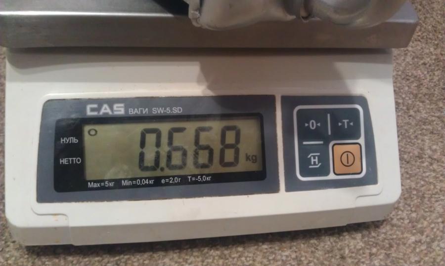

Alex6300
А ты хорошо промыл радиатор. С душой. 652 гр против 668 гр веса нового оригинального. :ad:
