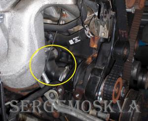

Всем привет.Кто менял шланг, маслоохладитель к водяному насосу арт. 90448828?Подскажите как удобней к нему добраться и процесс замены.Всем Спасибо.

Ни сверху , ни снизу , никак не удобно . Лично я менял снизу . У меня широкая ладонь , поэтому сложно было подлезать к патрубку .  Главное снять . А установить чуточку попроще .
Я менял с верха. Снимал воздуховоды,дроссельную заслонку,клапанную крышку,топливную магистраль и кабель на инжекторы отводил в сторону открутив контакты на коробке. Ослабил ремень генератора, открутил кронштейны генератор - впускной коллектор снял впускной коллектор и вот он патрубок. Антифриз у меня раньше вылился по-этому не сливал. Попутно можно заменить прокладки клапанная крышка, впускной коллектор.В первый раз потратил день. Разбирал и собирал по книге. Важно ничего не уронить внутрь двигателя. Разбирал на улице,снизу мне показалось нереально открутить хомуты. Ямы не было.

У меня были хомуты самоутягивающие . Поэтому сдвинуть их с посадочного места было просто . А вот снять прикипевший шланг - для меня было сложно . А вот , почему я не стал менять патрубок сверху , так это - разбирать , чтобы добраться до него , уж больно не хотелось . За всё время эксплуатации пришлось этот патрубок менять дважды . Один раз в сервисе , а второй самому .

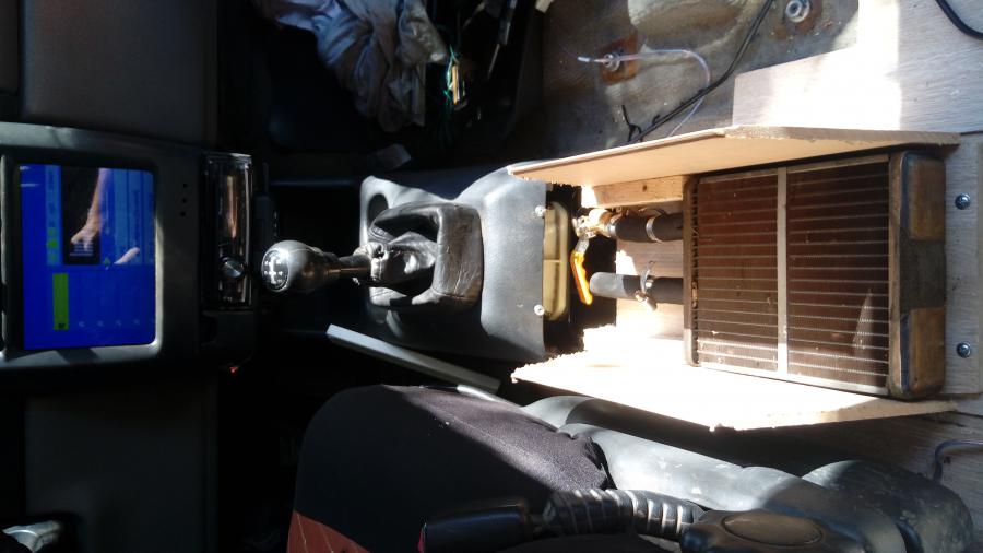

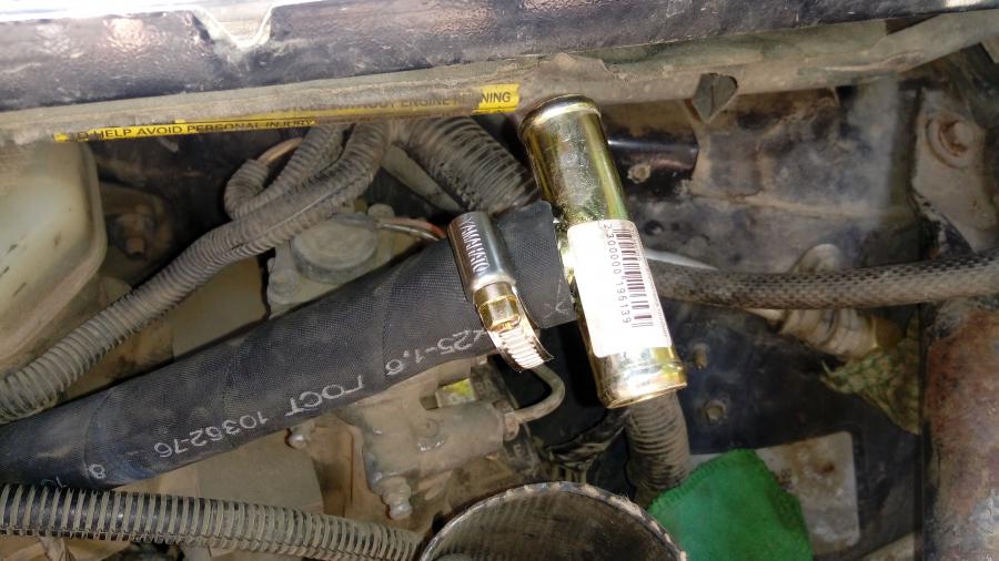

Отправлено 19 Август 2017 - 21:29
Скоро зима...

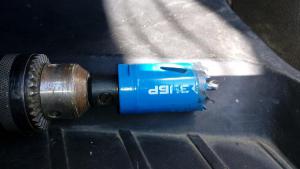

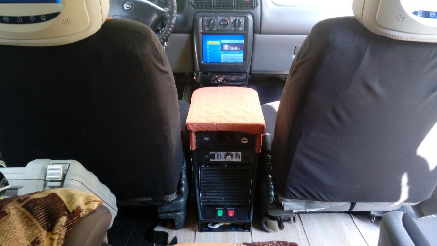

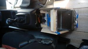

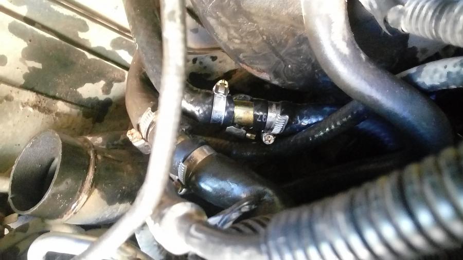

Поставил вторую печку в салон.
Внешний вид опустим. Тут кто как. Я про подключение немного.
Коронкой на 30 пробурил моторный щит чуть выше штанги кпп. В аккурат в болты псевдораспорки.
Шланги использовал армированные d16.
Тройники печки от газели и кран 1/2 под хомуты. Радиатор от мазды 626 был в наличии.
1. Убрал воздуховод от дросселя до фильтра.
2. Протянул шланги, надел на них тройники.
3. Режем штатные шланги в местах, где тройники "легли" правильно.
Кран отключения у меня в салоне.
Выдув пока куллерами от компа. Будет мало - поставлю полноценный вентилятор...
Система испытана, давления помпы хватает (она новая), рука не терпит...

#1938 Artem-NSK

Отправлено 06 Октябрь 2017 - 13:49
Скоро зима...

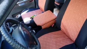

ламинат в салоне?
#1939 Deeman843
Deeman843
  • Cообщений: 199
  • Город:Казахстан. Аксай.
  • Автомобиль: Opel Sintra
Отправлено 06 Октябрь 2017 - 13:54
"ламинат в салоне?"
Пока МДФ. пробный.
Износится - постелю ламинат.
Кстати, не жалею.
