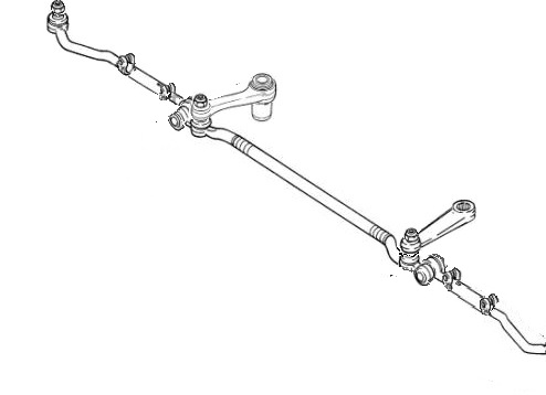

Цитата(Андрей @ 20.10.2009, 22:27) Просмотр сообщения
тот наконечник, который вставляется в центральную рулевую тягу)
#282 Timoxa
Timoxa
  • Cообщений: 1 197
  • Город:Беларусь. Гомель
Отправлено 21 Октябрь 2009 - 18:29
Так там же конусы везде по другому не вопрёшь никак
#283 Small_S
Small_S
  • Cообщений: 77
  • Город:Горловка, Донбасс.
  • Автомобиль: Omega A 2.0i
Отправлено 21 Октябрь 2009 - 19:33
вот и я про тоже, как ни крути не лезет по другому... хотя если перевернуть маятник и сошку на редукторе....
#284 Timoxa
Timoxa
  • Cообщений: 1 197
Отправлено 21 Октябрь 2009 - 21:37
Да на фотке же он стоит резьбой вверх. Куда автор пропал. Пусть обьяснит толком.
#285 Lenin1
Lenin1
  • Cообщений: 1 176
Отправлено 22 Октябрь 2009 - 07:26
Среднюю тягу надо развернуть и тогда наконечники войдут снизу
#286 Lenin1
Lenin1
  • Cообщений: 1 176
Отправлено 22 Октябрь 2009 - 08:06
Вот короче чтоб вопросов небыло)))
[attachmentid=42108]
Так её же по другому никак и не поставишь . Сверху она не влезет.

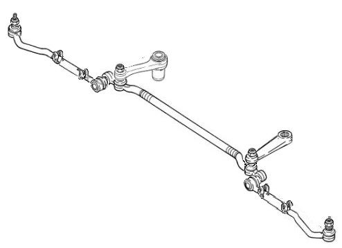

у меня как то так стояло...
[attachmentid=42121]
