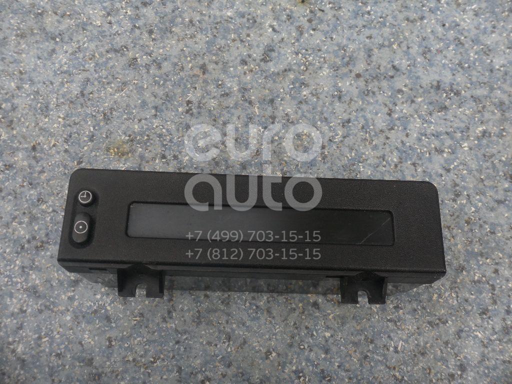

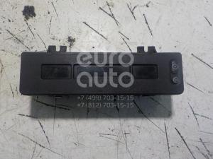

ребята а кто скажет .....на глаза на разборе попались часы для нашей фрау и теперь сомнения терзают.в чем разница у них (кроме номера)какой функционал
[attachmentid=127318]У МЕНЯ ТАКОЙ . время ,дата,температура за бортом и все стоит 2500 рябчиков 90478319
[attachmentid=127319]этот меньше 1000 рублей стоит , что кажет хз номер 90434122
распиновка одинаковая
Сообщение отредактировал druny1502: 09 Февраль 2016 - 09:21

druny1502, Нижний - это DID, он не умеет показывать температуру. В остальном - вероятно тоже самое.
нихрена себе разница с цене .почти в 3 раза .
у меня шлейф оторвался на часах , когда пытался лампочку заменить .вот и смотрел замену , если не получиться припаять .
