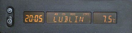

Имею дисплей(пока в нерабочем состоянии). Экран на три секции.По просматриваемым значкам в средней секции видно что возможность воспроизводить информацию с магнитолы есть. И имею автомагнитолу Кенвуд не последней модели, но и не старую...модель уточню если нужно... В магнитоле есть выход S-видео. Возможно ли подсоединить эту магнитолу, чтобы инфа выводилась на дисплей с помощью адаптера CAW-877GM? Если да, то сложно ли его изготовить самостоятельно?
Вопрос актуален потому что в магнитоле повреждена съемня панель и практически ничего не видно на дисплее магнитолы, что затрудняет произвести даже элемнтарные настройки!
И заодно вопрос по информационному дисплею. При подключении штекера, лампочки подсветки дисплея загораются, но сам дисплей не функционирует вообще! По ходу, наверное поврежден шлейф возле соединения с платой. Укорачивать его уже дальше некуда. Можно ли взять где-то шлейф? или может быть имеет место другая проблема? Вообщем буду рад любой информации и советам!

На дисплее отображаются (слева направо) время, дата и температура "за бортом". Вместо даты при включении штатных магнитол отображается частота FM радио. Стыковка с нештатными теоретически возможна, но нужна неслабая техника и практические познания в цифровой технике, перехватить и раскодировать пачки импульсов кодирующие передачу информации. Затея не стоит свеч (хотя я хотел это сделать, даже прикупил для этого второй дисплей). Рабочий дисплей стоИт на разборке недорого, 10-15$, проще купить, чтоб часы и температура были.
В некоторых темах на форуме описывается, что с помощью довольно простого переходника подключается нештатная магнитола к штатному разьему и информация прекрасно выводится на штатный дисплей. Почему это не возможно в моем случае? магнитола не поддерживает такую функцию? дисплей не совместим? Кстати, по значкам (которые просматриваются на неработающем дисплее) видно, что имеется возможность показывать не только частоту радио, но и многое др. (cd,rdc и т.д.). Кстати магнитола- KDC-W4527.
если покупать другой дисплей, то нужен только такой самый или подойдут и другие модификации? допустим без температуры?

У нас было 3 варианта. Первый однооконный без датчика температуры, ставился до 93 года, потом массовый 3-оконный с фотки. И еще Бортовой Компутер (БК) был, у того 2 строки и несколько больше диагностических датчиков и другая проводка. Штука редкая.
