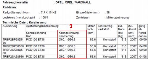

А как Вам 16-ти дюймовые DOTZ FREERIDE PEAK(7J, PCD 4x100, ДЦО 60,1, вылет 38)?
PARTYzanka, будете смеяться, но именно такие я и насмотрел. но пока нет в наличии
может ближе к весне что измениться
и, кстати, ДЦО там точно 60.1? если так - то нехорошо, придется городить переходную втулку под 56.5 мм для нашей ступицы
и раз пошла такая пьянка, дамы и господа, помогите разобраться с одной колонкой в таблице. а то в немецком не силен, а целых два указанных размера не позволяют "догадаться по смыслу"
зы. Sun, сделаю глупо-наивное лицо, но на всякий случай спрошу: 360 $ - это за 4 диска или за один?
и раз пошла такая пьянка, дамы и господа, помогите разобраться с одной колонкой в таблице. а то в немецком не силен, а целых два указанных размера не позволяют "догадаться по смыслу"...
Точно, даже в приведенной Вами табличке, наряду с оригинальным 56,6, указан размер ступицы 60,1, только я не очень поняла, что Вы имели в виду говоря, что "целых два указанных размера не позволяют "догадаться по смыслу"...
не обращайте внимания smile.gif во всем виновата моя манера писать
если переформулировать человеческим языком: "почему в колонке две цифры?"
upd
путем хитрых манипуляций со словами у он-лайн переводчике Promt удалось получить некий результат. В вольном переводе - "параметры центрирующего отверстия". типа ОТ и ДО. наверное smile.gif
ох уж эти немцы! для них из двух, а иногда даже из трех слов, сварганить новое - пара пустяков! тема хорошо раскрыта в "Похождениях бравого солдата Швейка"
