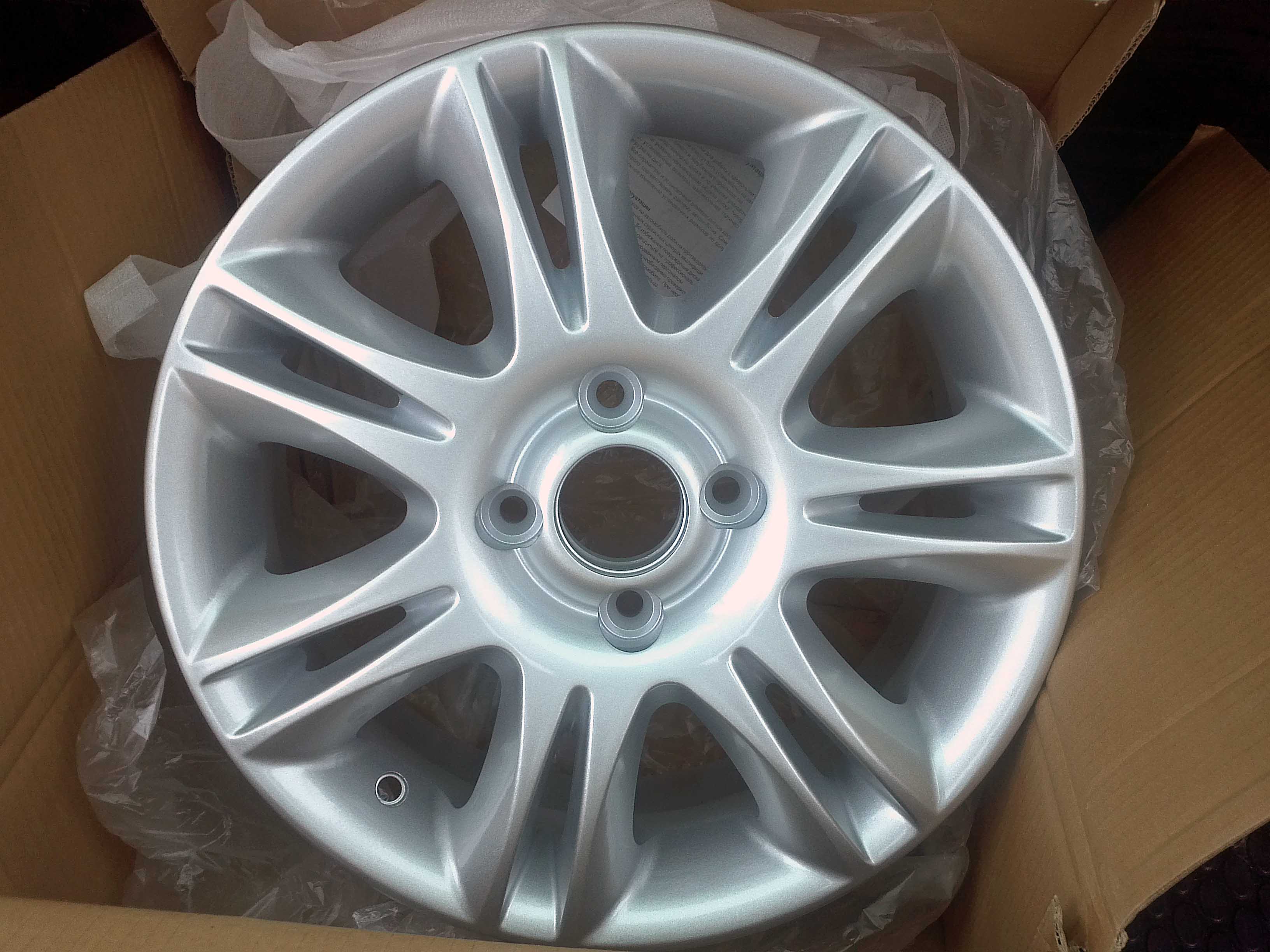

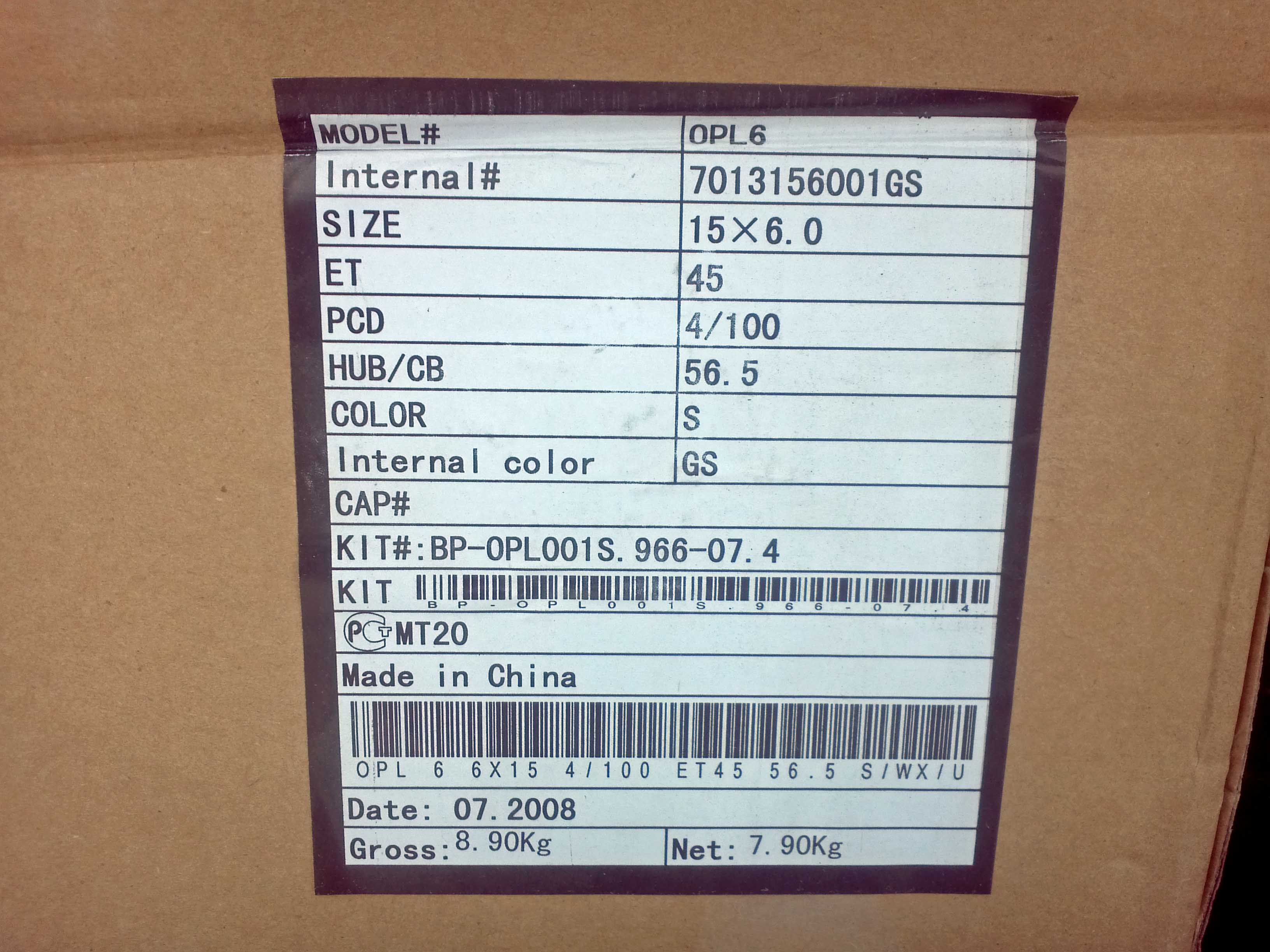

Добрый день. Привезли резину, а дисков таких неоказалось, заказал в другом месте другую модель, не знаю как получилось, диски привезли чуть другого размера, вроде выбирал тщательно.Replica OPL6-(S) 6*15* 4x100 45d 56.5 вместо 6*15 4x100 43d 56.6.Жду вашей помощи подойдут, или попробовать сдать. Консультант уверил 56.5 одно и тоже что 56.6 и вылет 45 вместо 43 http://mosshintorg.r...s/Replica/OPL6/

Цитата(Vlad12343 @ 20.3.2013, 16:21) Просмотр сообщения
Добрый день. Привезли резину, а дисков таких неоказалось, Жду вашей помощи подойдут, или попробовать сдать.
Подойдут.
Подходят однозначно. Именно такие у меня установлены уже 5 лет.
Был случай здесь когда не подошло именно из за ЕТ 45 а не 43. Но как мне кажется это из за очень сильной геометрии лучей диска по внешней стороне внутрь. У Вас лучи по наружней стороне находятся, так что такой дизайн должен подойти.
