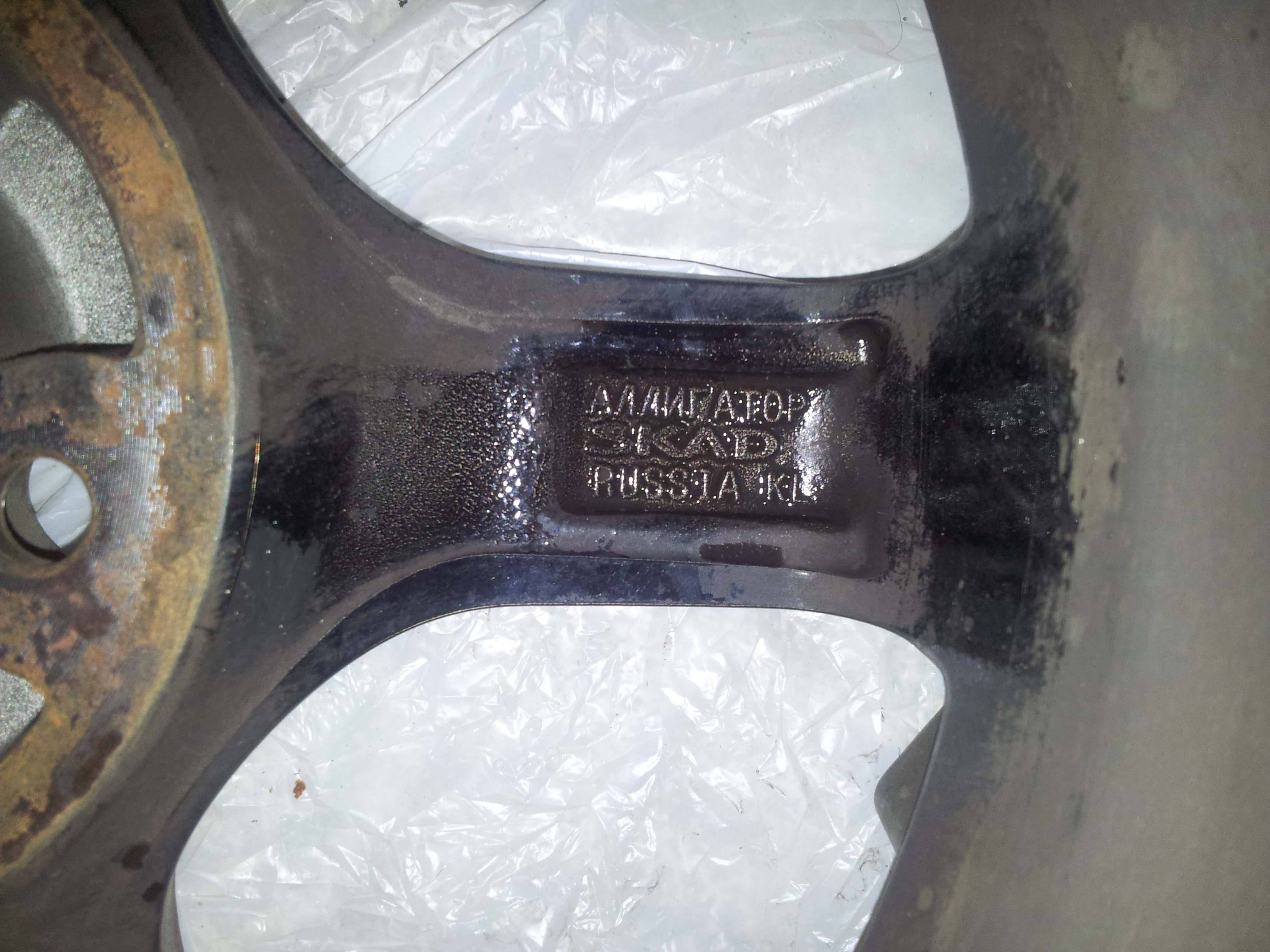

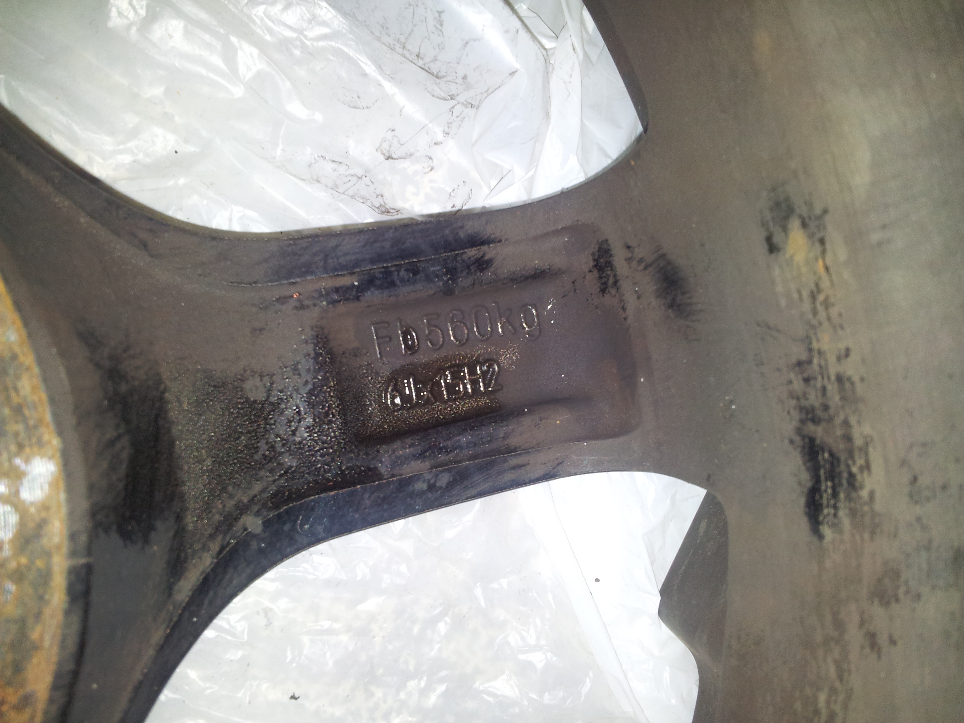

Хм, странно, на их сайте тоже ЕТ 45, дома посмотрю, сфоткаю.

Мда, а при покупке везде в интернете сверкала цифра ЕТ43:
[attachmentid=102688]
[attachmentid=102689]
[attachmentid=102690]

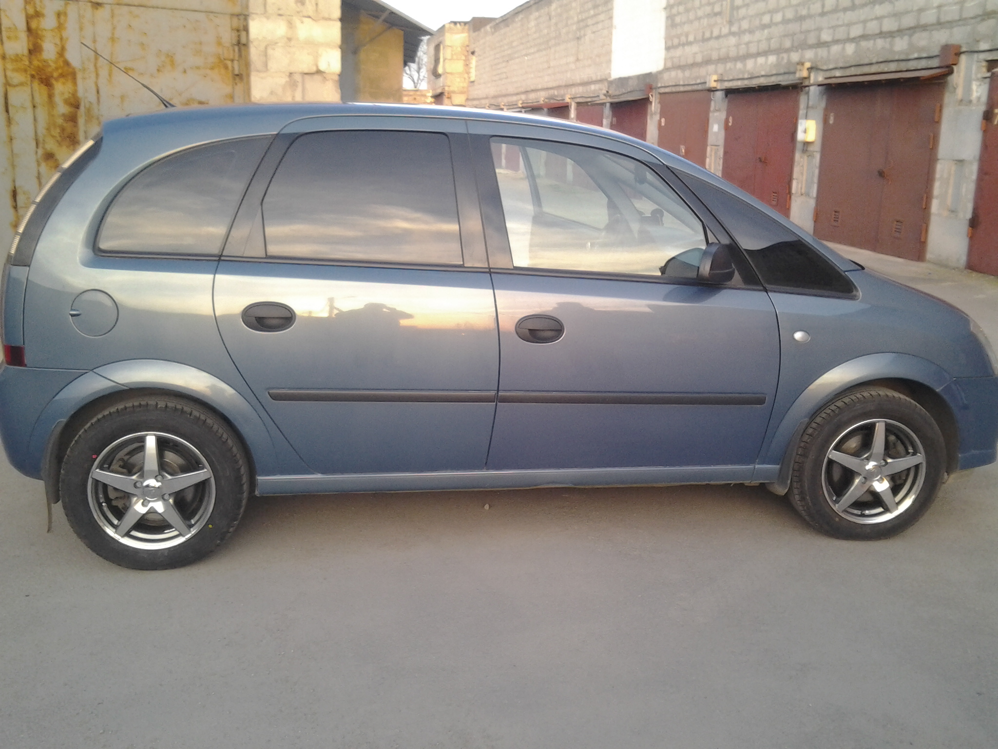

Сегодня сбылась мечта идиота купил вот такие диски 15 4*100 ЕТ-45 стоят и смотрятся отлично,вживую лучше чем на фото
Сообщение отредактировал sergjo: 15 Апрель 2013 - 20:04

sergjo, какой размер резины поставил?
Сообщение отредактировал ЮРІК: 15 Апрель 2013 - 21:17
#1287 sergjo
sergjo
  • Cообщений: 132
  • Город:Украина г.Мариуполь
  • Автомобиль: OPEL MERIVA 1.6 5мкп iron heart 2008
Отправлено 16 Апрель 2013 - 20:14
195*60*15
