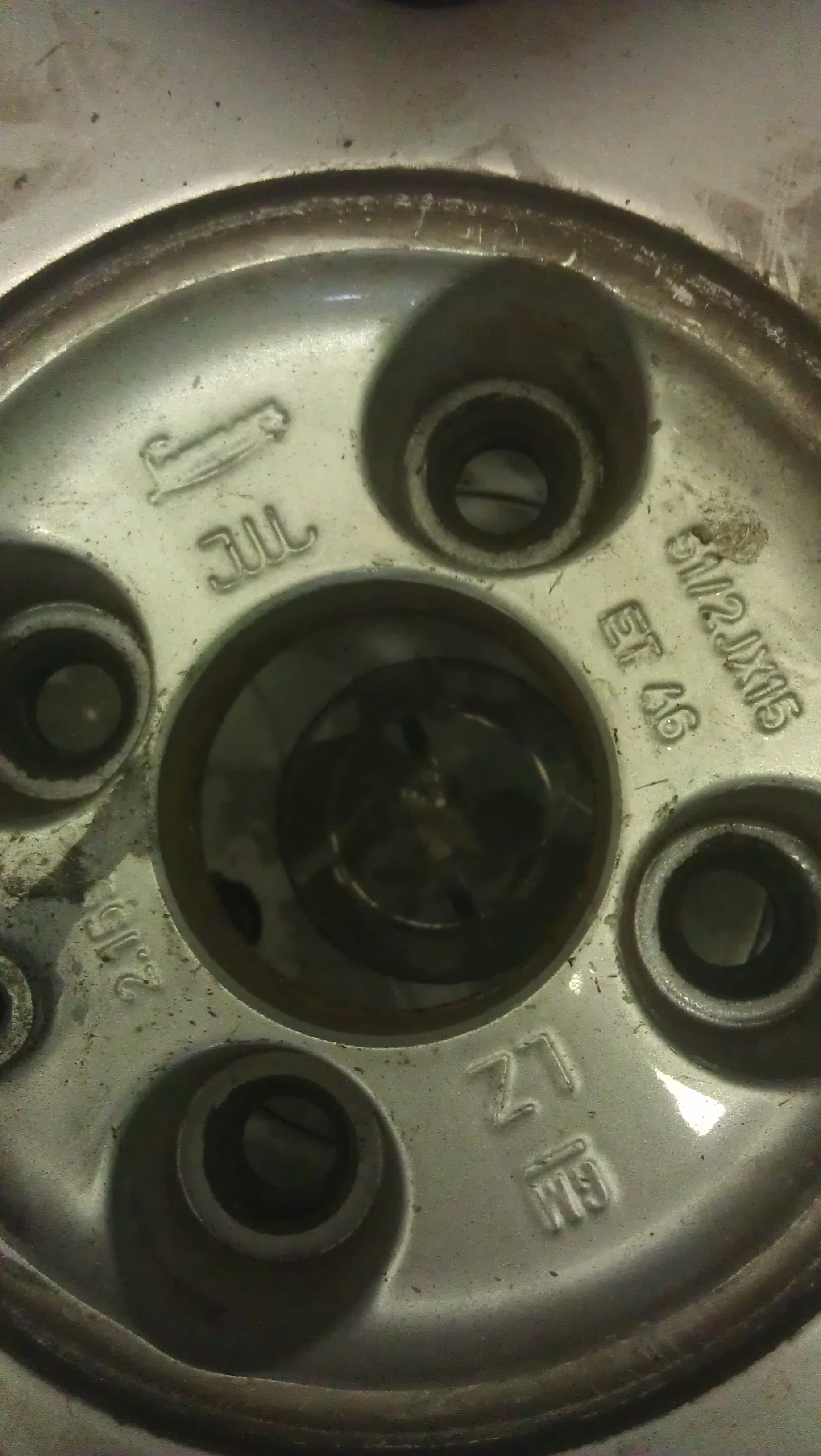

Добрый день. Подскажите: литые диски от opel tigra подойдут?
Вот картинка:

Romanhan, по сверловке, диаметру, ширине, диаметру центрального отверстия и вылету подойдут. Но ведь на Тиграх летают!.. Сами диски не деформированы?

Это надо проверить, мне их коллега предлогает, у него жена на тигра ездила. Говорит проблем с дисками небыло. Продаёт потомучто купил новую машину, а там пять отверстий под болты.
