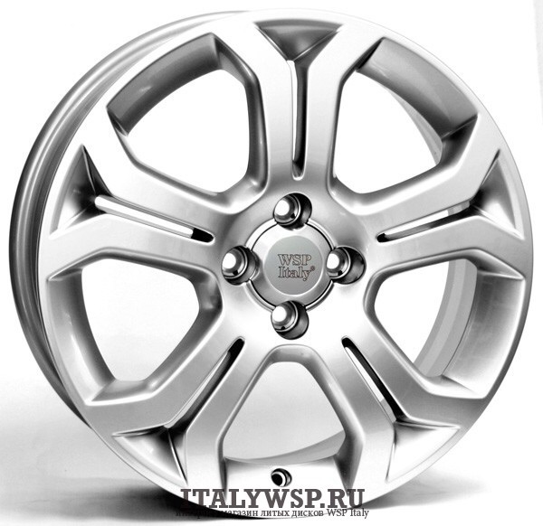

Отправлено 15 Март 2015 - 20:49
Присматриваюсь к новой обувке! Лето скоро как никак!
Что скажете?
Размер: 6.5x16 PCD4x100 ET37 HUB56.6
[attachmentid=120164]
Сообщение отредактировал RmR: 15 Март 2015 - 20:50
#1397 cyrcyr
cyrcyr
  • Cообщений: 782
Отправлено 16 Март 2015 - 01:22
RmR, про цифры уже не скажу, а визуально (IMHO!!) - расходящиеся очертания спиц и, следовательно, "утяжеленный" обод просят очень низкопрофильной резины (процентов 40-45, наверное). Так визуально компенсируется худоба профиля (опять же - IMHO).
P.S. - не сразу заметил, что вы присматриваетесь к 16-му диаметру, значит резина будет как раз низкопрофильная.
Сообщение отредактировал cyrcyr: 16 Март 2015 - 01:24
#1398 alexsys74
alexsys74
  • Cообщений: 1 725
  • Город:Тюмень
Отправлено 16 Март 2015 - 07:06
RmR,
Я себе точно такие же OPL5 прикупил на этой неделе (вышли по 3900 за штуку). Диаметр 15, ЕТ43, DIA56.6
#1399 RmR
RmR
  • Cообщений: 164
  • Город:Крым
  • Автомобиль: Opel Meriva z16xep MTA
Отправлено 16 Март 2015 - 07:33
alexsys74,
Если не сложно ссылочку в личку!
Единственный момент, который на данный момент смущает, не прогодать по вылету, не очень хочется утопленных/выпирающих колес из арок!
cyrcyr,
Небольшие жертвы ради красоты)))) 17ки тоже как вариант рассматриваю)))
#1400 cyrcyr
cyrcyr
  • Cообщений: 782
Отправлено 16 Март 2015 - 12:59
RmR, ох, не перестарайтесь. В 16-м диаметре ближе всего к штатному размеру шины 195/50. У них высота профиля 98 мм против 111 у штатных - уже критично, а на 17-м диаметре только в кольцевых гонках участвовать, только аппарат у нас не под это дело заточен.
