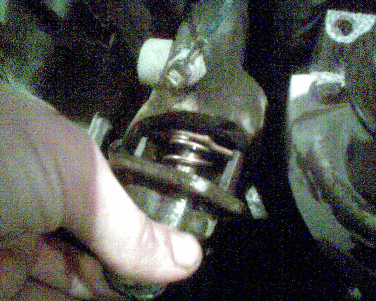

Отчет по замене термостата:
Понадобятся ключи на 10 на 13, крестовая отвертка, немного наждачной бумаги, 3-3,5л новой охлаждающей жидкости (ОЖ), ескость для слива старой ОЖ
Для удобства снимаем корпус воздушного фильтра, снимаем крышку с расширительного бачка, снимаем патрубок с термостата и сливаем ОЖ, емкость для слива старой ОЖ должна быть широкой (я использовал таз) иначе весь пол будет залит, а так тольно чуть-чуть smile.gif
[attachmentid=25202]
Ключем на 10 откручиваем 3 болта крышки термостата (с ними могут возникнуть проблемы - их можно сломать), и снимаем термостат
[attachmentid=25203]
Перед установкой нового, посадочное место надо очистить от накипи наждачной бумагой, а так же прогнать резьбу, чтобы болты легче закручивались на место (я это сделал взяв обычный болт М6, а лучше это сделать метчиком.
Ставим новый термостат на место, не забыв установить все прокладочки на место (герметик мне не понадобился, все прокладки были в комплекте), вкручивая болты на место я их немного смазал.
Затянув болты одеваем патрубок на термостат и затягиваем хомут. Доливаем новую ОЖ в расширительный бачок чуть выше уровня. Для спуска воздуха из системы, ключем на 13 откручиваем датчик температуры (аккуратно, его тоже можно сломать), я его выкрутил полностью, и как из этго отверстия потекла ОЖ я ввернул его обратно.
Заводим двигатель, и даем ему прогреться, при этом проверяем наличие течи, если она есть - устраняем. При открытии термостата уровень ОЖ в расширительном бачке немного понизится, доливаем ее до уровня. Ставим на место воздушный фильтр, и наслаждаемся теплой машиной!!!
[attachmentid=25205]

#113 Ramzes50
Ramzes50
  • Cообщений: 1 477
  • Город:Камышин
Отправлено 22 Декабрь 2008 - 11:01
Старый термостат у меня открывется и закрывается, но если подуть в его патрубок он легко продувается, хотя видимых щелей нет!
Мне как и многим продали не тот, у меня идет в сборе с крышкой, мне продали без крышки.
[attachmentid=25211]
Кстати термостат у меня стоял GM !!!! номер на нем был 90 220 435
С новым термостатом машина прогревается быстрее, но все же я ожидал большего.
Вопрос теперь в следующем, радиатор начинает теплеть когда стрелка стоит ровно по середине шкалы (вентилятор радиатора включается на 3-ем делении), но на улице -14, а стрелка не доходит до середины, а стоит на второй метке, нормально ли это при -14???
