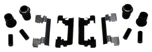

по поводу бренчания колодок,мне сказали знакомые что есть люди(по весне поеду к ним) которым привозишь супора о они просто рассверливают и переделывают их под больший диаметр шпитьки ,соответственно и сами шпильки тоже делают новые с большим диаметром супорта перестают бренчать.поскольку шпитьки плотене сидят в супортах.

Какое может быть сверление в самом важном узле автомобиля???
Меняешь детали (фото). И нет ни какого бренчания.
В русской книжке, есть инфа, как поменять эти резинки - когда менял колодки, снял посмотреть на них - оказалось что из 4 резинок на шпильках в обоих суппортах была только одна. Поставил резинки - бренчание пропало. (Только я заказывал оригинальные - пришло только на одно колесо и без пружинок)
В магазине, что запчасти на американцев продают, должен быть комплект (не оригинальный) как на фото - стоит около 15$. Надо просить на Venture.
обычное.яж не имею в виду с 8мм разсверлить на 12мм.а обычная подгонка диаметров чтоб плотно сидели и свободно ходили.а резинки само сабой нужны.я склонен верить людям которые на этом собаку сьели и не одну.уж если мне востановили шаровую и я на ней 70тон прошел и сейчас еще менять не собираюсь(не говоря уже о рулевых наконечниках)то этим людям я доверяю.
