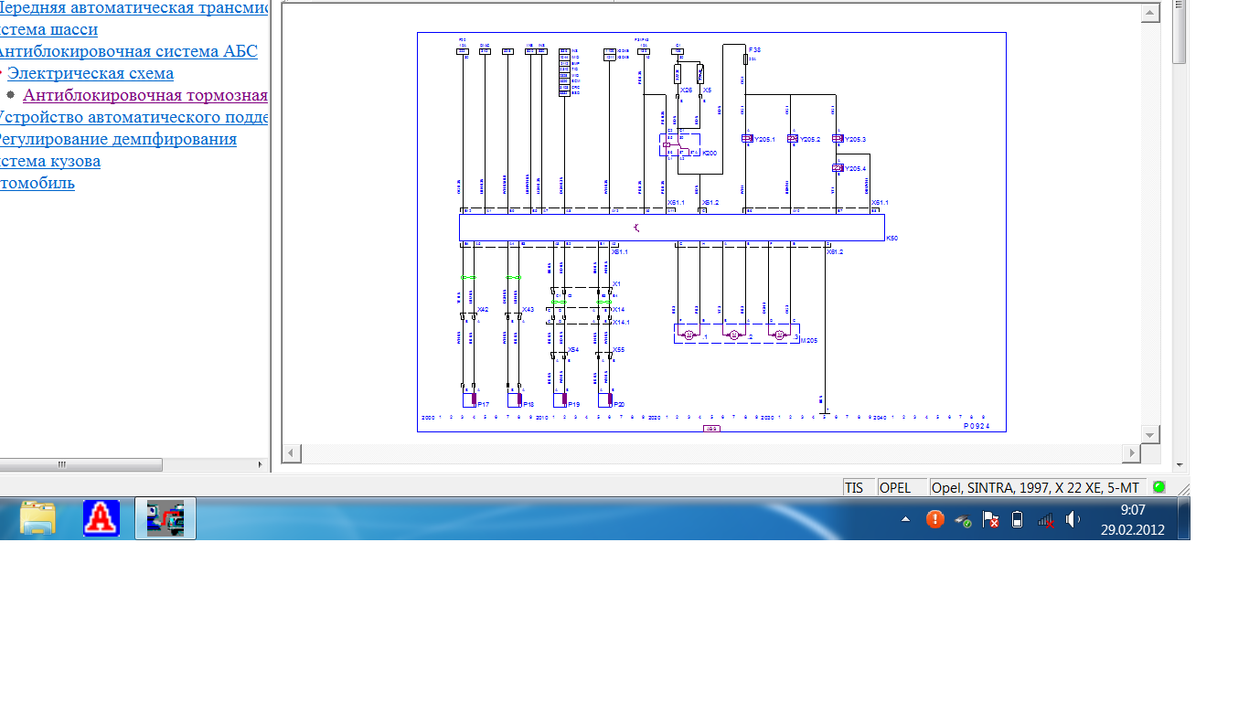

Сегодня проверил,при нажатии на педаль тормоза при включенном зажигании на разъёме от блока ABS на одном из проводов появляется + 12 v .Вот была бы схемка разводки ABS....... Был на ком. диагностики по мотору все ок, а вот ABS компьютер почему то не видит,электроны плечами пожали,мол не знаем. И что делать дальше ???

#139 evgenic4
evgenic4
  • Cообщений: 644
  • Город:валдай
  • Автомобиль: МСС.газель-фермер.
Отправлено 29 Февраль 2012 - 08:12
вот смотри
[attachmentid=86158]
