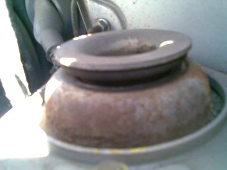

Появился стук в передней подвеске с правой стороны. При личном осмотре ( я механик и российскому сервису не доверяю, так как считаю что его в моем провинциальном городе нет в принципе) обнаружил большой люфт в шаровой опоре пальца рычага. Прочитал все соответствующие темы форума, но однозначного ответа по замене рычага не нашел. Я неработающий пенсионер живу вдвоем с женой-инвалидом на одну мою российскую пенсию и Опельский оригинал мне не по карману. Предлагаемую форумом замену на рычаг от Матиз делать не рискую, так как есть сведения о возможном несоответствии по длине (город мой небольшой, в наличии запчастей для сравнения перед покупкой нет - только на заказ) и покупать вслепую с перспективой дальнейшей доработки отверстий в ушах стойки для восстановлении развала не хочется. Видел сообщение об очень дешевых рычагах за 380 руб., но при просмотре по каталогу оказалось что производитель Китай (китайцы все делают из одной стали: запчасти, ключи, ножи, консервные банки -все из г...на) и даже при моих доходах этот вариант неприемлем. EXIST предлагает приемлемые по цене варианты:
Германия Moog OP-TC-3619 за 1340руб.
Германия Optimal G5-651 за 1194руб.
Германия NK 5013620 за 1534руб.
Англия TC 1328 за 1606руб.
Каталог дает информацию о применимости этих рычагов по VIN для моей машины, но буду благодарен за дополнительную информацию по надежности и качеству от Вас уважаемые Агиловоды. Это вопрос №1.
Второй вопрос в следующем: при осмотре заметил на пустой ненагруженной машине(раньше не обращал внимания) зазор около 5мм между верхней чашкой стойки и резиновым кольцом (см. фото). При вывешивании передка этот зазор исчезает. Это нормальный зазор или результат того что пружины стойки от времени просели? Прошу ответить тех у кого стоят новые стойки.
